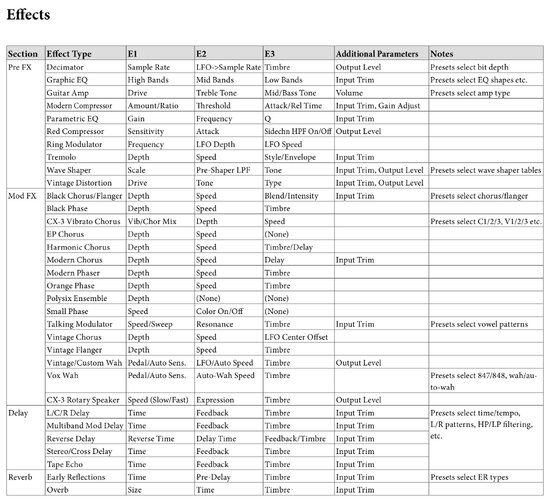

* Die ersten 3 Effekte (Insert, MOD und Delay) sind auf Layer Level,
Reverb wird auf Performance Ebene gesetzt (send Level kann per Layer gesteuert werden).
Bei den Effekten ist das so, dass man in der Regel nur 3-5 Parameter einstellen kann und dann lassen sich aus den Presets Einstellung abrufen, bei denen all die Parameter variieren die nur über den Editor zugänglich sind, zB. verschiedene EQ Kurven oder Waveshaper Tabellen.
@Karmaloge : Bei den Effekten habe ich oft den Eindruck, dass sie dem Kronos entstammen (bzw. noch älteren Geräten). Die Presets sind sicher neueren Datums. Wobei manches dort dann (meiner Meinung nach) doch noch wesentlich besser klingt. So geht mir das mit dem L/C/R-Delay - das ist mein Liebling-FX am K. Die Qualität und die Einstellmöglichkeiten empfinde ich an den neuen Geräten aber als ganz brauchbar. Macht es auch einfach wenn man das meiste schon von Modwave/ Wavestate her kennt.
