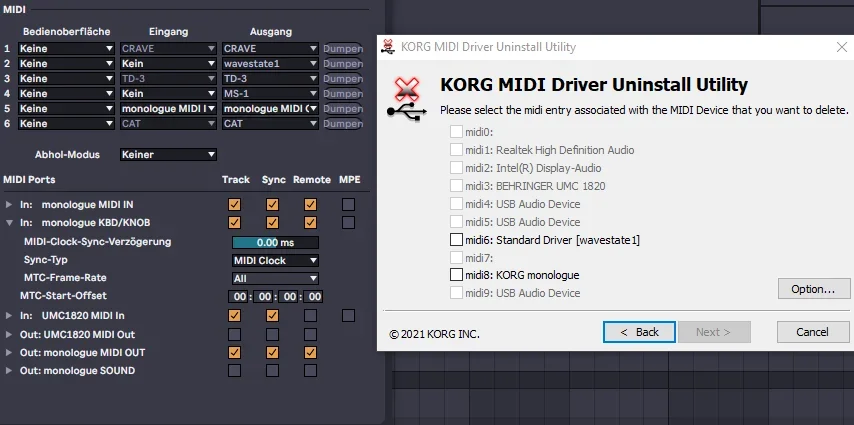

1. Korg USB Uninstalltool ausführen ... liegt im Korg USB Mididriver Ordner falls installiert
2. Damit alle USB Einträge löschen und dann die Korg Geräte neu anschließen damit Sie die USB Platznummer 0-9 belegen
Ich hab das gerade nochmal versucht. Mein Mono ist jetzt gelistet (Platz 8) und wird in Live auch aufgeführt.
MIDI empfängt oder sendet er trotzdem nicht.
Jetzt weiß ich zumindest woran es liegt, jedoch nicht, wie ich das ändern kann.

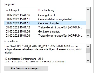

Naja, beim Wavestate läuft's, der hat eigene Treiber. Ich denke, das gilt auch für Opsix und Modwave.
Beim Monologue ist nix zu machen. Ich hab die Treiber zig mal neu installiert, deinstalliert und alles. Nix.
Einige empfehlen in der Registry einige Werte zu ändern. Das kann ich auch vergessen, weil der entsprechende Alias-Eintrag schon vom entsprechenden Korg-Treiber belegt ist. Wie ich das Teil überreden soll, zu "migrieren", weil ich auch nicht.
