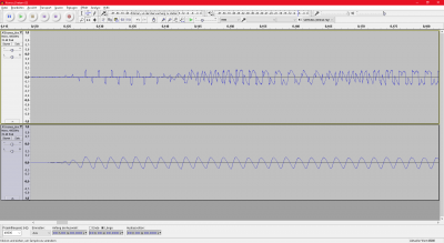

Hallo zusammen,
der Text im Thema beschreibt im Grunde genommen das Problem schon. Ich nutze den Kronos als Audiointerface (USB Audio an Main Audio Output geroutet), wenn ich jegliche Audiodaten über die Lautsprecher anhören möchte. Dazu nutze ich einen der USB Ports des Kronos. Den aktuellen USB Midi Treiber von Korg habe ich installiert. Beim Musik hören habe ich nach kurzer Zeit in unregelmässigen Abständen (in Extremfällen alle paar Minuten) ein ekelhaftes, "metallisches", ca. 1 sec. langes Kratzen sowohl am Main Audio Output als auch auf dem Kopfhörerausgang, allerdings _nur_ wenn es sich bei den Audio Daten um einen Stream wie von Youtube handelt. Nach einem Rechnerneustart ist der Spuk erstmal wieder ne Weile vorbei. Spiele ich nur lokal vorhandenes Audiomaterial ab (z.B. MP3s mit AIMP), tritt das Problem überhaupt nicht auf. Nachstellen kann ich das Ganze, nachdem die Störung das erste Mal aufgetreten ist, wenn ich Sounds abspiele, dann ist es auch egal ob es sichum einen Stream oder lokale Audiodaten handelt. Als Anhang habe ich mal eine Aufnahme mit Windows Sounds hochgeladen. Gleich zu Beginn hört man das Kratzen. Klicke ich den Test Button erneut während der 1. Sound noch abspielt (ich rede vom Sounds Fenster in der Win 10 Systemsteuerung), kratzt nichts mehr, warte ich jedoch ab bis der Sound vorbei ist und klicke dann nochmal, kratzt es erneut. Ansonsten tritt es wie gesagt willkürlich beim Musik hören auf....bis man den PC neu startet.
Der Kronos selbst produziert keinerlei Störgeräusche, es liegt also auch nicht an den XLR Kabel, den Monitoren oder dem Kopfhörer. Ebenso ausschließen kann ich ein Windows Problem, da die PCIe Soundkarte im PC diese Störungen nicht verursacht, wenn ich die Wiedergabe auf sie ändere. USB Kabel können ebenso ausgeschlossen werden, da ich sowohl lange als auch kurze, mit und ohne Ferrit-Kern getestet habe. Der Betriebsmodus des Kronos spielt ebenfalls keine Rolle.
Ich habe den Kronos kürzlich an ein Notebook angeschlossen, _ohne_ die Korg Treiber zu installieren. Das Kratzen ist hier zwar deutlich weniger zu hören, allerdings tritt es auch da halt nach ner Zeit auf. Und am PC ohne Korg eigene Treiber ist es natürlich auch zu vernehmen.
Ich habe in den Korg Foren ähnliche Probleme gefunden, allerdings immer im Zusammenhang mit macOS.
Hat einer der Kronos User hier schon ähnliche Probleme gehabt? Ich nehme an, es ist ein Treiberproblem. Wie sind Eure Erfahrungen mit dem Korg Support? Ich würde mal eine e-mail hin schicken, aber was ich bisher gelesen habe, lässt mich an einer schnellen Problemlösung eher zweifeln.
Ich habe den Thread in diesem Forum eröffnet, weil man hier die Möglichkeit hat, Anhänge hochzuladen.
Als Workaround könnte ich den Toslink Ausgang der PCIe Soundkarte mit dem Toslink Eingang des Kronos verbinden, aber das ist halt ein Workaround (ebenso weitere Geräte wie ein Mischpult etc.) und keine Lösung. Auf ein weiteres Kabel würde ich gerne verzichten. Von einem professionellen Gerät wie diesem Instrument (und dessen Treiber) erwarte ich einen störungsfreien Betrieb, auch über ein USB Audio Interface, wenn es schon eines bietet. Das unbearbeitete Durchreichen eines Audiosignals sollte doch für den Kronos keine ultrakomplexe Aufgabe darstellen.

Naja, das sind Systemsounds, irgendwas hackt da mächtig rein, vielleicht die Energiespareinstellungen/Prozessor max/min oder was das die Leistung kurzfristig bindet. Vielleicht im Taskmanager nachschauen ob die Last zwischendurch nach oben geht und was dafür verantwortlich ist.

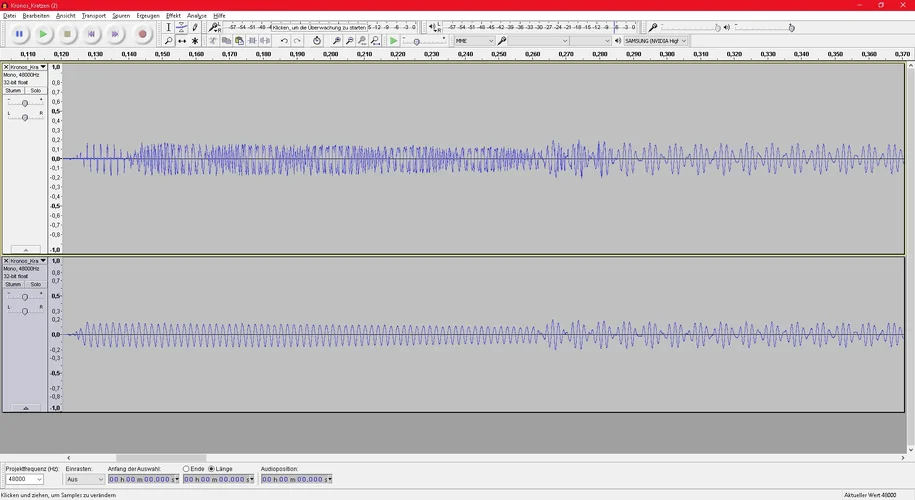

Ist in dem Soundfile IMHO viel zu regelmäßig, weil es immer nur am Start des Signals auftritt. Wenn die Signalauslenkung jedoch nicht komplett auf null zurückfällt, dann tritt das Kreischen gar nicht auf. Das hört sich für mich konkret nach nem Buffer-Underrun an und sieht auch genau so aus:
Da wird der Puffer erst "langsam" zur Laufzeit gefüllt, was nicht sein soll. Und solange er noch nicht voll genug ist, wird man eben mit einer stetig abnehmenden pulswellenartigen Annäherung an das angestrebte Audiosignal "verwöhnt".

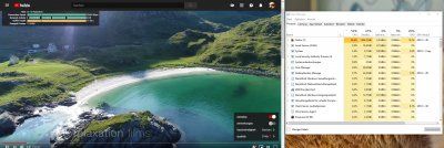

@Summa: das werde ich mal tun, allerdings dürfte da außer ein paar wenige Prozent für Firefox (das Problem tritt übrigens browserunabhängig auf) für das Abspielen von Videos keine Auslastung drauf sein. Die CPU hat genug Power (i5-7600K). Apropos Energiespareinstellungen: auch ein Deaktivieren des selektiven USB Energiesparens brachte keine Lösung. Wie oben erwähnt hab ich den Mist auch auf einem völlig anderen Gerät, allerdings mit reinen Microsoft Treibern wesentlich weniger ausgeprägt. Ansonsten habe ich in diesen Einstellungen das Meiste auf Windows Standard, Standby Modus nach 2h und Bildschirm aus nach 30min, Hybrid und Ruhezustand aktiv, Festplatten schalten nie aus.
@2bit: Es geht ums reine Musik hören. FL Studio habe ich dann gar nicht am Start. Ich habe allerdings tatsächlich den Asio4all Treiber installiert, jedoch nicht über den FL Studio Installer, sondern separat. Den kann ich testweise mal deinstallieren (ist der aber überhaupt aktiv, wenn die DAW nicht läuft?). Mit dem hab ich mir beim Einstellen sowieso schon mal böse Rückkopplungen eingefangen und ich musste dann zügig den Master Volume Regler am Kronos runter drehen. Ich denke die Rückkopplungen haben mit den Kratzern nix zu tun, denn die hab ich vorher schon gehabt.
@2bit: Ich bin beeindruckt über so viel Hilfe. Das File hab ich am Kronos Sequenzer aufgenommen, als WAV abgespeichert, in Audacity geladen, unnötige Pausen zwischen den Sounds rausgeschnitten und mit LAME encodiert. Die passende Version zu finden war schon ne halbe Kunst, weil Audacity da recht wählerisch ist.

@BFM Doch - auch Video lasten die CPU ein wenig aus, selbst wenn die GPU die Hauptlast trägt. Aber in dem Beispiel spielst du System Sounds ab, das sollte doch komplett ohne Browser laufen. Wenn ich das richtig sehe ist der Kronos noch ein USB1.1 kompatibles Audio Gerät, also nix Highspeed USB sondern die Daten Plätschern vergleichsweise langsam durchs Kabel.
Ich schalte mein PC beim Musik machen immer auf Höchstleistung, kein Stromsparen, weder für CPU noch für GPU noch für Platten etc. aber Standard USB Audio sollte immer gehen, weil das System die Latenzen dabei großzügig setzt. Hast du vielleicht ein anderes USB Audio Gerät das du testweise anschließen könntest?

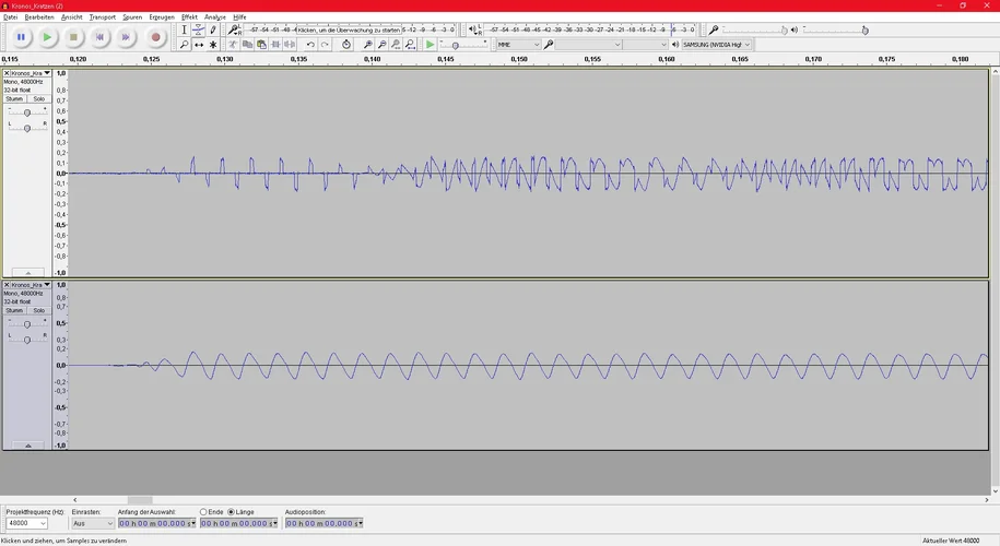

@Summa: Siehe Anhang, nur so zum Test. Lief jetzt fast 10min am Stück ohne jegliche Unterbrechung oder Störungen, allerdings wieder mit dem Kratzen, wenn man beispielsweise auf Pause klickt und dann die Wiedergabe fortsetzt. Das ist ja das Unerklärliche. Sobald in einer Windows Sitzung einmal ein Stream angeworfen wurde, fängt der Mist willkürlich an. Es ist keine echte Regelmäßigkeit zu erkennen. Dann allerdings schlägt das Störgeräusch Windows weit zu, also auch außerhalb eines Streams (wie beispielsweise bei den Windows Sounds). Wäre die CPU Auslastung Schuld, hätte ich die Störungen auch bei Soundausgabe über die Soundblaster Z, hab ich aber nicht.

Das ist 'ne ziemliche Auslastung für 'nen i5-7600k, das sieht selbst bei dem popeligen i3m auf meinem Internet PC nicht schlechter aus - was die Auslastung betrifft.

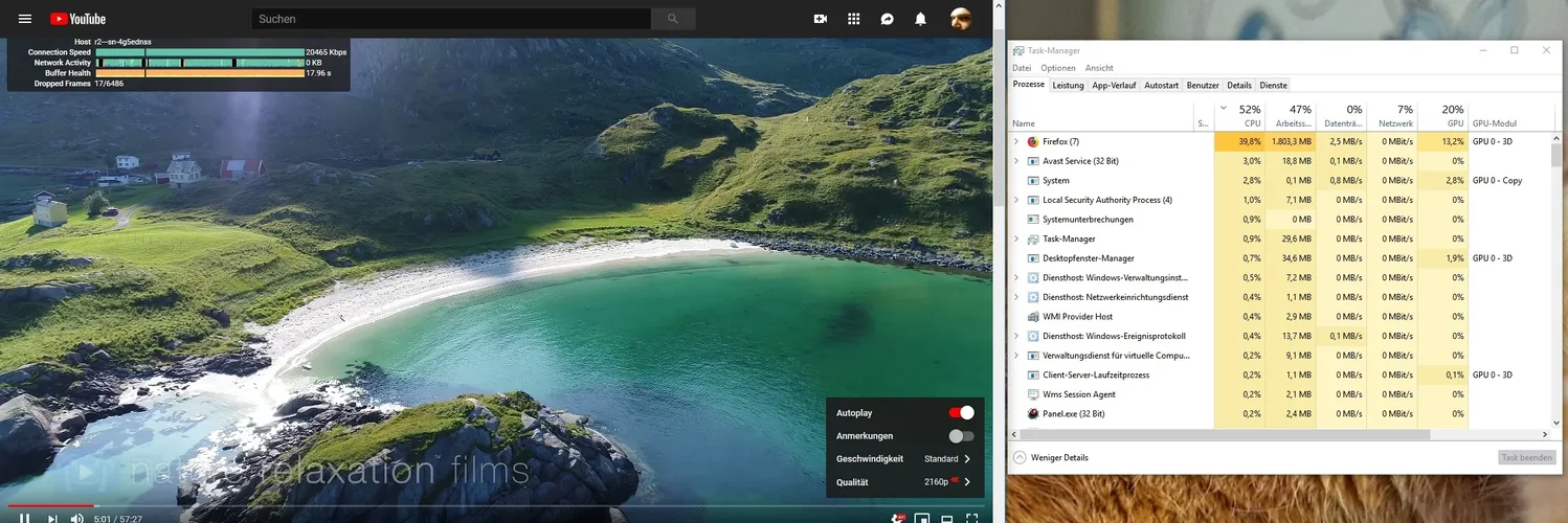

Check mal bitte was Dein i3m zu dem Video sagt, und zwar manuell auf 4k Auflösung gestellt (deshalb der Screenshot absichtlich mit diesen youtube Einstellungen):
View: https://www.youtube.com/watch?v=ftlvreFtA2A&t=957s
Ich kann mir nicht vorstellen, dass die ca. 40% CPU Auslastung für 4k Wiedergabe so immens hoch sein soll. Hardware Video Decoding ist in Firefox aktiviert. Die CPU/GPU packt auch 8k Auflösung, wenn das WLAN derzeit nicht so bescheiden wäre (noch).
Da brauch' ich nicht viel zu probieren, 4k macht mein Internet PC (Intel HD3000 Grafik) erfahrungsgemäß nicht, hab' hier auch kein Ausgabegerät mit dem ich mir UHD anschauen könnte. Bei meinem aktuellen DAW bzw. Plugin PC - 4k auf 1080p skaliert - wird nur um die 4% angezeigt, liegt wahrscheinlich an der GTX1050TI die mit 43% Last den überwiegende Teil der Dekodierung übernimmt. Edit: Komisch, die Onboard Grafik deines i5-7600K sollte 4k unterstützen.
Die OnBoard Grafik habe ich komplett deaktiviert, da ich eine dedizierte Grafikkarte benutze. Windows läuft mit der WQHD Auflösung (1440p), da dies die native Auflösung meines Monitors ist. Stelle ich auf youtube manuell auf eine höhere Auflösung, wird auch in dieser berechnet/gerendert/whatever. youtube benutzt seit geraumer Zeit standardmäßig HTML 5 zur Videowiedergabe. Die Grafikkarte übernimmt wie auf dem Screenshot zu sehen einen gewissen Teil, vergleichbar ist sie mit einer NVIDIA GTX21060/1070, aber eher 1060. Aber das ist eigentlich ein anderes Thema, das an dem Kratzproblem meines Erachtens keinesfalls Schuld sein kann.
