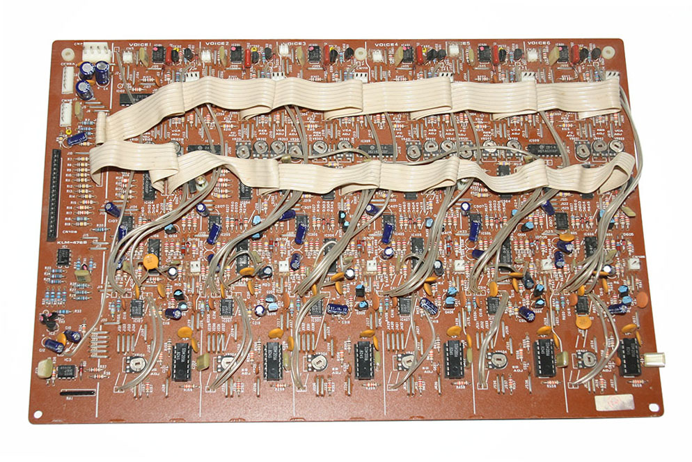

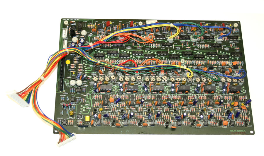

Bez. MIDI:
der orig. Poly-61M lief bez. MIDI tatsächlich im OMNI-Mode. Das konnte man (ohne Eingriff in die Hardware) auch nicht umgehen. Eigentlich nicht schlimm, sofern man genug MIDI-Ports in seiner Studio-Umgebung hat.
Interessant an diese Stelle war die Erkenntnis, dass die orig. MIDI-Platine des 61M nicht ohne Weiteres mit jedem "normalen" 61er compatible ist. Ich dachte (falls jemand auf die Idee käme diese in den "normalen" 61er einbauen zu wollen), dass man die so ohne Weiteres hinzufügen könnte (sie ist zwischen Control- und Voice-Board in etwa geschaltet).
D.h.:
Von dem normalen 61er (genauer von dem Control-Borad) gab es insges. 3 Revisionen (auch farblich erkennbar).
Die alten Platinen sind (KLM-475) gelb und die neueren grün (KLM-509A).
Vom Voice-Board = KLM-476 (alt) sowie KLM-508A (neu)
Das orig. MIDI des 61M ist nur mit der neueren Board-Kombi = 508-509 compatible. Innerhalb der alten Revisionen läuft da nix.
Da ich sehr viele 61er (inkl. 61M) hier hatte (zur Restauration) konnte ich dies selbst vor Ort testen.
(Auszug aus der synthronics Page)
KLM-509A with 8049-587 (IC1) and 8049-588 (IC30) MCUs (late Poly-61 version with factory MIDI)
This 509A board is identical to previous 509A board; it only uses upgraded 8049 MCUs (codes 587 and 588).
8049-587 and 8049-588 MCUs are especially designed for Poly-61 with factory MIDI implementation. But these MCUs also work fine in Poly-61 without factory MIDI.
Gute Infos hierzu findet man auch hier -> https://synthronics.de/klm-509a-475b-replacement
Oben das alte Voice-Board = KLM-476B
Unten das neuere = KLM-508A
sowie das neuere Control-Board KLM-509

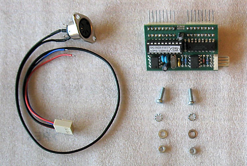

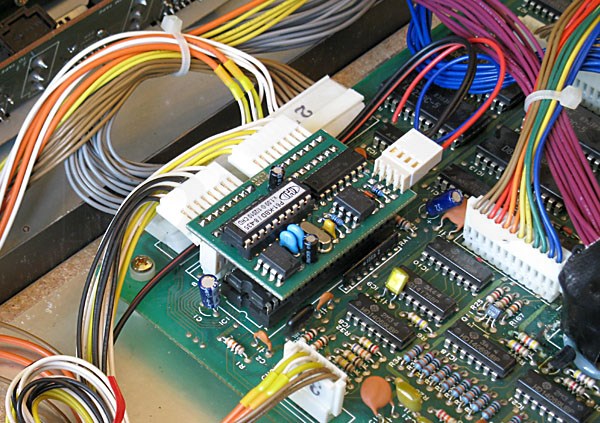

MIDI zum Nachrüsten gibt es u.a. von CHD Elektroservice:
Die Kits machen einen guten Eindruck. Vielleicht bau ich das tatsächlich mal in meinen Poly61 ein. Tubbutec ist mit Sicherheit auch sehr gut, war mir bisher aber einfach zu kostspielig dafür, dass ich es nicht unbedingt brauche.
  • #52
Dafür bietet TubbuTec MIDI I/O, falls das wichtig ist. Das günstige CHD empfängt ja nur Note on/off (was i.d.m. Fällen ja ausreichend ist).
  • #53
Geb ich dir Recht, Tubbutec kann mehr. Aber der springende Punkt ist da tatsächlich der persönliche Mehrwert vs. Mehrkosten. Charmant bei Tubbutec ist allerdings noch die Option auf CC COntrol für Cutoff.
