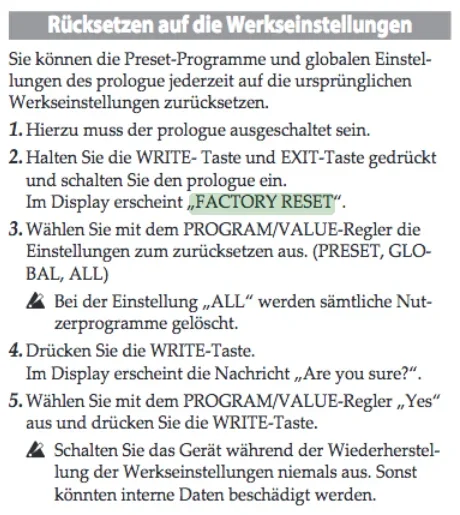

Korg Prologue - Pitch- und Modulationsrad gehen nicht mehr
Hat das schon mal jemand von euch gehabt und wenn ja, wie habt ihr es gelöst?
Einen Anwenderfehler schließe ich im Moment aus. Die Räder funktionieren in keinem Patch. Die Einstellungen im Menü passen (Bend >0, Mod Wheel Ziel zugewiesen und Mod-Tiefe aufgedreht). Über Midi werden Pitchbend- und Modwheeldaten empfangen und richtig verarbeitet.
Danke vorab für hilfreiche Tips!
Es geht wieder! Es gibt eine Kalibrierungsroutine für die Räder und VU-Meter.
