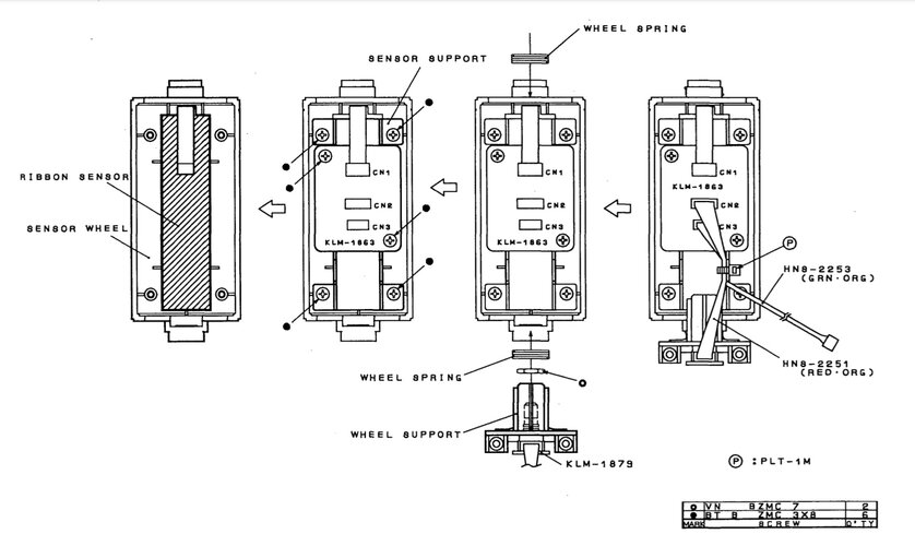

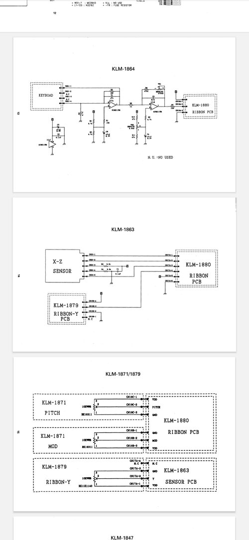

Hast du das Teil schon mal ausgebaut und die Steckverbinder und Kabel kontrolliert auf Kabelbruch oder Wackelkontakt. Diese sind ja ständig in Bewegung bei Betätigung.
Auch das Folienkabel prüfen vom Sensor zum 1863 Board.
