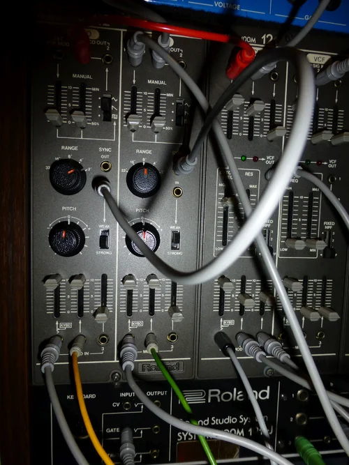

Hallo,
Ein guter Tipp von einem Bekannten hat mir jetzt weiter geholfen! Danke Axel 
Beim System 100m Modul 112 ist ein Addierer bereits eingebaut.
MOD-IN ganz unten!!
MOD-IN 1 auf 10 = graues Patchkabel (CV-A / OUT vom KORG SQ-1)
MOD-IN 2 auf 10 = gelbes Patchkabel (CV/Out vom Pro-One)
Jetzt werden beide CV-Spannungen addiert und man kann die Sequenze vom indirekt SQ-1 transponieren und auf der CV Tastatur vom Pro-One spielen.
Hinweis: Der SQ-1 wird nicht richtig transponiert, es wird nur die CV-Spannung vom Pro-One dazu gemischt!
Läuft wie geschmiert!
Ich würde mich aber über eine DIY Anleitung zum selber bauen eines Addieres freuen.
Gruß Michael
