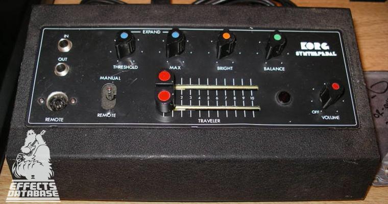

Besorge dir doch das originale Traveller Filter als Pedal, nennt sich dann Korg "Mr. Multi". Muss man halt immer etwas danach suchen, findet man aber immer wieder mal.
doch, denn es ist kein Wah-Wah, sondern ein Traveller drin, nannte man damals halt so. Vielleicht verwechsle ich das auch mit dem ollen Kayo Pedal

Eher das
Ach siehste, da habe ich das Mr. Multi mit dieser Box verwechselt. Hatte ich auch mal, ist aber schon bald 30 Jahre her.

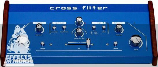

Zumindest rein vom Fader her könnte evtl. das Vermona Cross Filter eine Alternative darstellen.
Die Kombination aus Hoch- und Tiefpass wäre gegeben.
