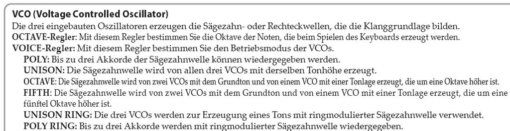

ich habe den Volca Keys ja schon länger und war immer davon ausgegangen, dass er halt nur Sägezähne kann.
Soweit so gut.
Gestern hab ich dann nach einiger Bastelei endlich mal die Anleitung so ausgedruckt und zusammengeklebt, dass ich sie auch lesen kann.

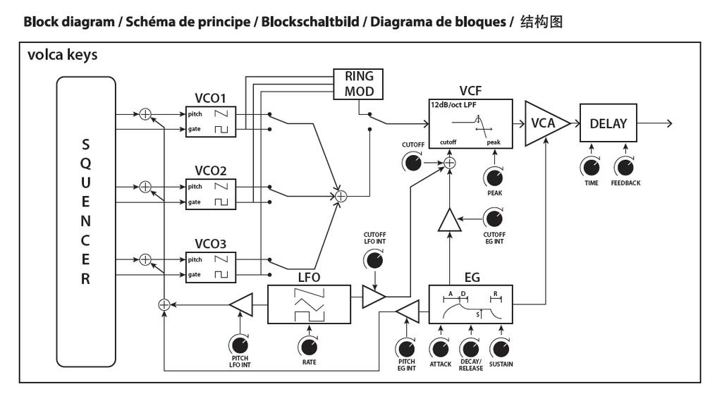

Ich staunte nicht schlecht, denn dort steht im Bereich VCO im ersten Satz, dass die Oszillatoren des Volca keys Sägezahn und Rechteck können sollen.
Wo stellt man das denn um ?
Dazu habe ich nämlich nichts gefunden.
Auch ansonsten taucht es in der Anleitung nicht wieder auf, dass die VCOs Rechteck können.
Was ich noch gefunden habe, ist das Blockdiagramm in der Anleitung, da tauchen auch Rechtecke bei den VCOs auf, ich werde da aber nicht so ganz schlau draus.
Hat sich jemand mal damit befasst und kann dazu was sagen ?

Laut Anleitung steht da nur :
UNISON RING: Die drei VCO werden zur Erzeugung eines Tons mit ringmoudlierter Sägezahnwelle verwendet
POLY RING: Bis zu drei Akkorde werden mit ringmodulierter Sägezahnwelle wiedergegeben.
Mit RIngmod kenn ich mich nicht so aus :floet:
Das Blockdiagramm verstehe ich aber auch mit der Ringmod Info dann nicht, btw.

Nee, das steht nix von Rechteck bei den Ringmodis...siehe oben, habs genau abgetippt.
Bei den CCs hab ich nix gefunden.

Ich habe mal gelesen, dass nur im Ringmod-Modus die VCOs das
Rechtecksignal ausgeben. Laut Blockschaltbild wäre das Recht-
eck auch sonst schaltbar, was aber nicht geht.

Ich glaub das Rechteck bei den Osc bezieht sich auf das Gatesignal...
KORREKTUR: Ich hab mir die englische Version angeschaut...das steht eindeutig das in den beiden Ringmod Modi SQUAREwave benutzt wird. Die deutsche Übersetzung ist einfach Grütze.
bin gestern nicht dazu gekommen und war auch etwas desillusioniert auf Grund der Hinweise, dass die englische Bedienungsanleitung ganz andere Infos enthält als die deutsche.
Hätten die bei Korg mal 5 Euro für nen Übersetzer ausgegeben, wäre da ja nicht nötig.
aber mal abgesehen davon was in der bedienungsanleitung steht...eine gänzlich falsche info allerdings halte ich es viel mehr für einen verschreiber denn einen übersetzungsfehler hört man es aber auch ganz deutlich dass die letzten beiden oszillatorenmodelle unison ring und polyring rechtecke sind.meine güte.
