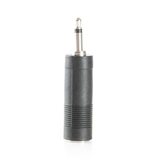

Wenn du nicht irgendwas Spezielles vor hast, dann ist von den Dreien das von Doepfer das,
was du brauchst --> 6,3mm Monoklinke auf 3,5mm Monoklinke
Ansonsten könntest du die auch einfach einen Adapter auf ein 6,3mm Monoklinke stecken,
solltest du ein Kabel davon noch zur Verfügung haben
http://www.musicstore.de/de_DE/EUR/-/ar ... n=GBase/DE
Gruss
Danke :)
