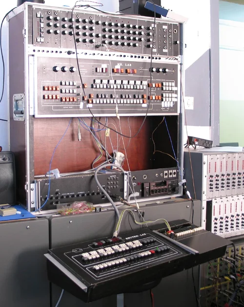

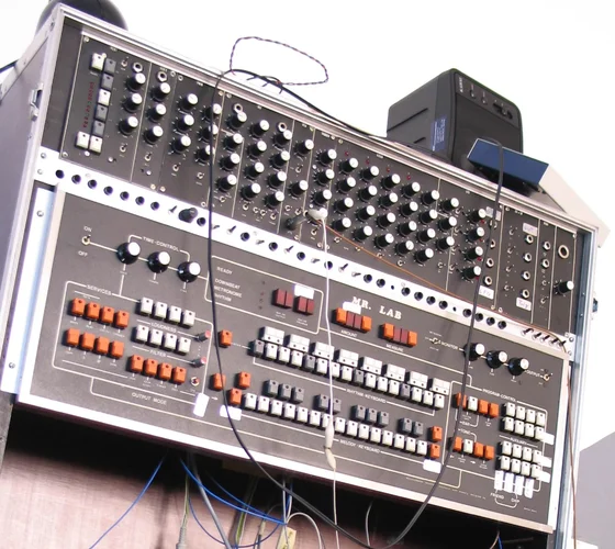

Ein weiteres Gerät, das Kraftwerk zur Zeit von "Computerwelt" eingesetzt haben, war das von Friendchip entwickelte Mr. Lab (Music and Rhythm Laboratory), das von der Bedienung her eine Mischung aus TB-303 und TR-808 ist und zur Ansteuerung von Klangmodulen diente (ich weiß allerdings nicht, ob Friendchip damals eigene Klangerzeuger baute oder nur die Steuerzentrale).

Ich habe mal gekramt und zwei Bilder dieses seltsamen MR. LAB von Friendchip gefunden; es scheint sich dabei tatsächlich um eine von FC selbst hergestellte Klangerzeugung zu handeln (über die ich aber nichts Näheres weiß).
