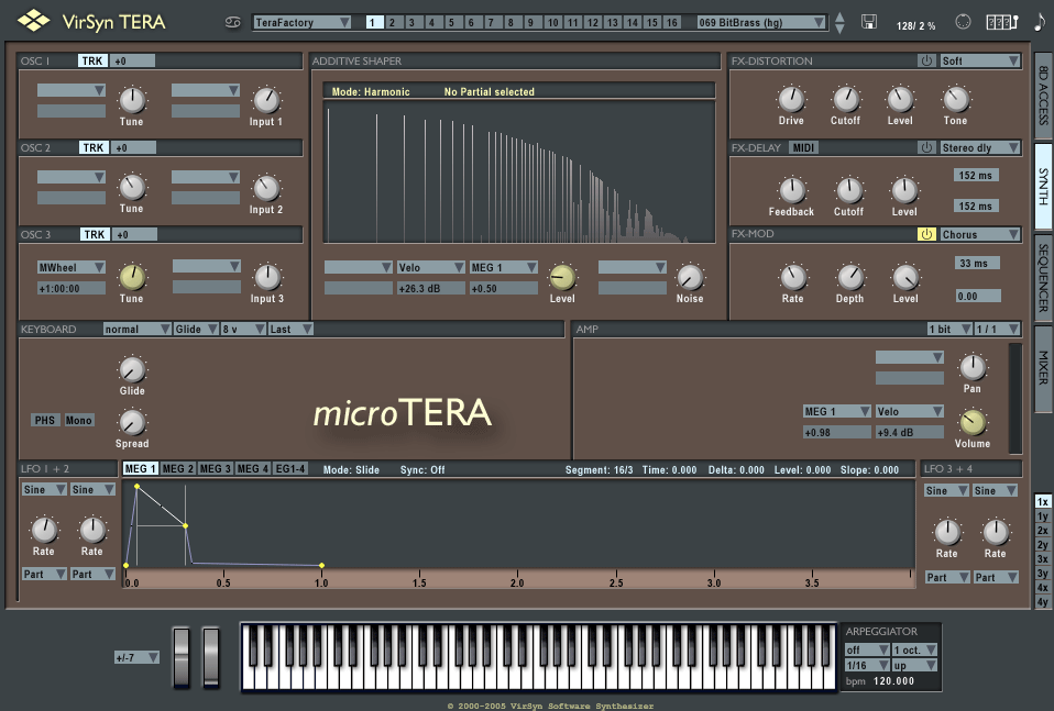

DamDuram schrieb:
gibt es eigentlich additive synths als vsti, die dem kawai 5000 das wasser reichen können? möglicherweise auch als freeware?
Extrem nah an Freeware (Preis: 5 Euro) ist eine etwas ältere (und sehr prozessorschonende) Keys-Sonderedition eines umfassenden Synthies, hmm - muss mal überlegen, so ähnlich wie "Tetrasynth". Okay, muss da nochmal nachgucken. Jedenfalls gibt es da additive 128 Partiale, die ziemlich bequem verändert werden können, jede Menge Bearbeitungsmöglichkeiten, gute Filter und vertrackte Distortiongeschichten auf Oscillatorebene, diverse Echtzeitmodulationen sowie dynamische Überblendungen von zwei Modellen. Das Ding ist ordentlich flexibel, kann sogar einigermaßen analog klingen (digital aber besser), und ich habe es sogar regelmäßig eingesetzt, weil es sich ordentlich in einen Mix fräsen kann und dabei interessant klingt. Ach, und lange, sich ständig verändernde Texturen und Drones hatte dieses Teil auch drauf.
Aber ich komm grad nicht drauf...
  • #41
Der ist auch von Virsyn, es gibt von der Serie quasi kleinere "Auskopplungen", die sich so verhalten wie Zebralette zu Zebra. Bei Viryn jeweils mit Schwerpunkt, schau mal auf deren Site, da sind sie gelistet.
  • #42
:supi:
Aah, jetzt komm ich drauf. Dat Ding hieß "Microtera" und war auf einer Keys-CD aus dem Jahr 2003 drauf. Schönes Teil! Bekomme glatt Lust, dies Wochenende einen Demosong zu machen - nur mit dem Microtera.
  • #43
  • #44
Der arbeitet nicht mit additiver Synthese sondern mit additivem Waveshaper ;) Hab' damals Tutorials und Sounds fuer gemacht...
