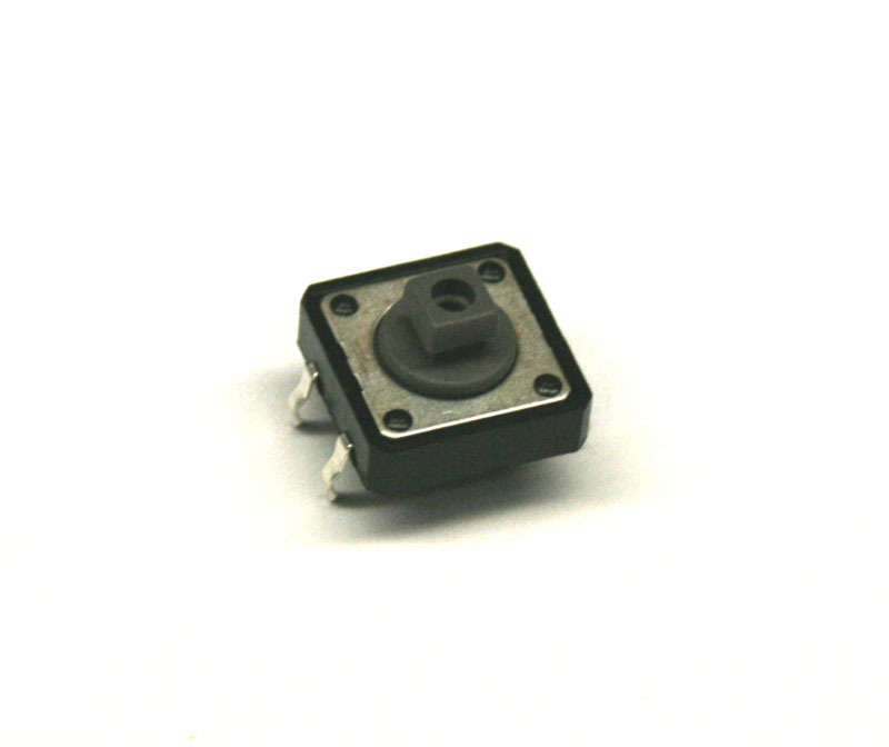

In den meisten Fällen hilft nur ein Tauschen der Taster. Dazu muss das Bedienfeld ausgebaut, die alten Taster ausgelötet und die Neuen eingelötet werden. Ich bin irgendwann dazu übergegangen sowas selbst zu machen, ist aber natürlich nicht jedermanns Sache.
Die Microtaster gibts bei Syntaur:
Das sieht allerdings nach Standard-Tastern aus. Ich würde einen auslöten, damit Du siehst, wie die andere Seite aussieht (gibts mit Rastnasen für richtige orientiertes Einsetzen und ohne Rastnasen), und dann die hier bei einem der üblichen Verdächtigen (Conrad, Völkner, RS, ...) bestellen.

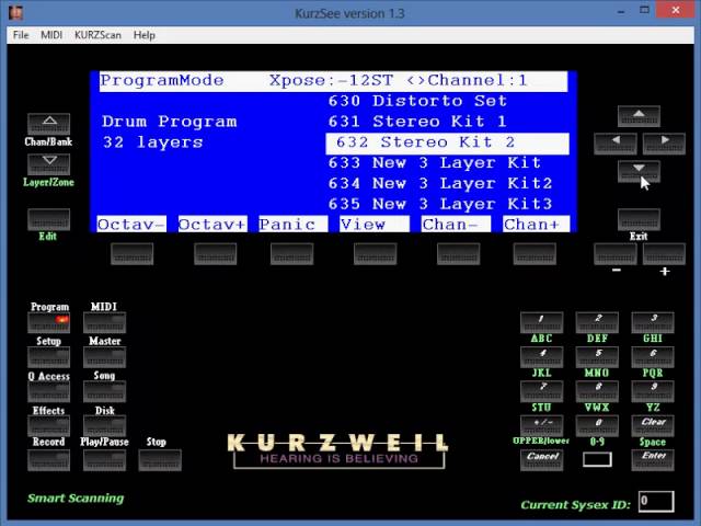

Ist bei meinem auch so. Sollte das mal anders werden, gibt es noch KurzSee (quasi das Bedienfeld als Remote für den PC). Das funktioniert so weit ich weiß auch mit dem K2500 und wäre zumindest eine Übergangslösung, um das Gerät bis zum Austausch der Taster nutzen zu können.
Geil wär es das Display vom K 2500 R in den K 2000 R zu bekommen,hab zwar schon mal eine neue Hintergrund Leuchtfolie verbaut.
Wo gibts diese Kurzsee Software, ist mir neu?

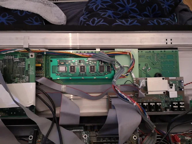

Ich hatte jetzt zumindest mal angefangen die komplette Platine raus zu kriegen. Puh. Die ist teilweise auch noch mit so einem schwarzen Band festgeklebt und ich müsste ja hier das komplette Teil ausbauen.. Da hab ich etwas Angst das ich es danach nicht mehr zusammen bekomme....

Richtig, ich habe das alles zerlegt bis ich direkt an die Microschalter rankam.
Bei meinem K2000 waren da 2 Mainboards zu entfernen und dann noch die Frontpanel-Boards.
Yep, ich mache das jetzt auch gerade, nicht so schwierig wenn man alles richtig macht :-) musste halt auch nur alle addons abschrauben...

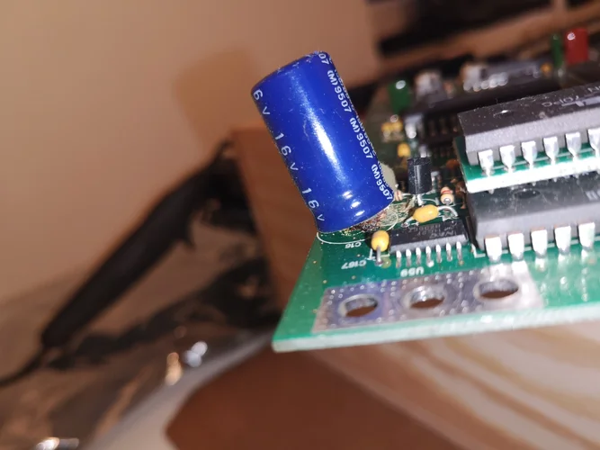

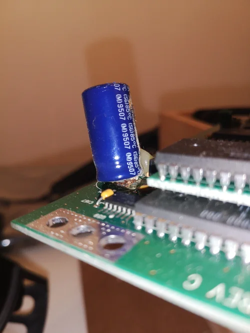

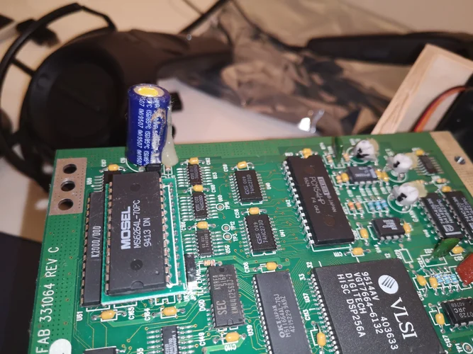

mir ist aber auch gerade eines aufgefallen was nicht so gut ausschaut. Generell funktioniert der Kurzweil soweit hatte bisher keine Probleme... Aber dieser Kondensator sieht irgendwie kaputt aus... Bin kein Elektriker aber das sieht mir verdächtig aus. Was meint ihr? Ist das audio Board...

Auf jeden Fall austauschen! Der Kamerad hat bereits einiges von seinem Elektrolyt auf der Platine verteilt - das Zeugs ist in der Lage, Leiterbahnen wegzuätzen! Die Beinchen des Transistors (oder Spannungsreglers?) im dritten Bild sehen auch schon angegriffen aus. Kondensator entlöten und die nähere Umgebung reinigen - ich nehme in solchen Fällen etwas Isopropanol und einen Pinsel mit kurzen, harten Borsten. Mit einem weichen, mit etwas Isopropanol getränkten Lappen nach'polieren'. Dann die Platine sorgfältig inspizieren, evtl. Lupe zu Hilfe nehmen und schauen, ob Leiterbahnen und/oder andere Bauteile beschädigt worden sind. Leiterbahnen gegebenenfalls mit kleinen Drahtbrücken reparieren, Bauteile, falls verfügbar, gegebenenfalls austauschen. Falls praktikabel, kann man versuchen, die Platine jeweils 'von hinten' zu beleuchten - hierdurch läßt sich evtl. leicht(er) feststellen, ob eine Leiterbahn 'durch' ist - ansonsten hilft - na klar - auf Durchgang durchmessen. Den Kondensator würde ich gegen einen 25V-Typ mit 105 ºC tauschen...

Lötstation gekauft. Muss ich nur noch schauen was genau verbaut wurde. 25V Typ mit 105°C 2200uf meinst du?
