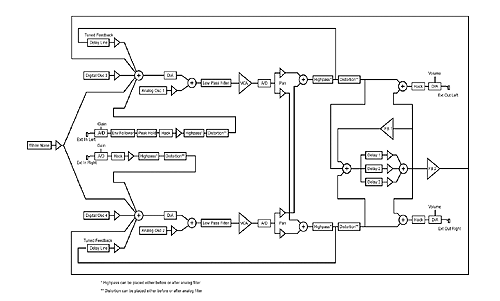

Ein Feedback Loop, eben Selbstoszillation, muss man in den richtigen Dosen einfüttern .. Empfehle dazu mal den Signalflow vom Evolver , dieser kann das Signal von 3 verschiedenen Stellen abgreifen und wieder zumischen .

Vieles was mit FB geht geht nämlich auch anders (bzw. wird oft nicht explizit als FB benannt). Die klassische tuned delay line vom Evolver ist z.B. einem Kammfilter recht ähnlich (OK, es hängt noch ein analoger Filter drin...). Kammfilter gibts z.B. bei im Kurzen als Effekte. Delays, Reverbs, Choruses und Phaser sind im Prinzip meist auch Delay+FB+Modulations Effekte. Einen Chorus kann man aber z.B. auch kriegen (zumindest so was ähnliches) wenn man den Eingang eines periodischen shapers (sin) moduliert, etc.
