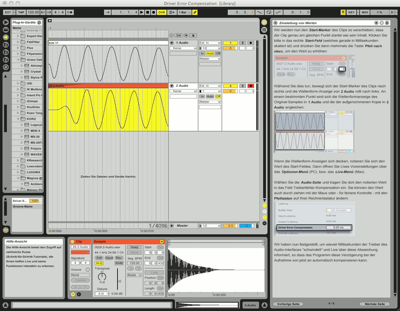

Hallo, ich arbeite schon einige Zeit mit Ableton Live und habe eine Frage zum Thema Latenz.
Ich nehme mit einer Echo Indigo PCMCIA Karte auf, Ableton läuft mittels eines Motu Fastlane Midi Interface synchron zu meinem MPC.
Ich nehme beim Produzieren meist Spur für Spur auf und mische dann in Ableton ab etc...
Dabei komme ich um gewisse Latenzzeiten natürlich nicht rum, was eigentlich auch nicht weiter schlimm ist, da ja alle Spuren mit der gleichen Latenz aufgenommen wurden. Problematisch wirds nur dann, wenn ich in Ableton noch weitere Tracks mit internem Sequencer und internen VSTs aufnehme laufen die halt nicht perfekt synchron.
Meine Frage: da Ableton ja die Latenzzeiten kennt, die bei den Aufnahmen entstehen, kann das Programm die wieder "rausrechnen"? Also nach der Aufnahme die jeweiligen Tracks einfach um die Paar Millisekunden nach vorne ziehen die auf Grund der Latenz entstanden sind?
lg Henning
