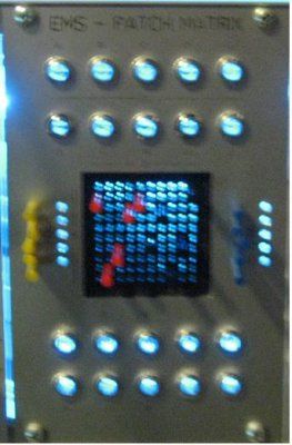

ich weiß ist ne doofe frage, ich hatte grade so eine idee ein modul von hinten mit einer blauen LEd zu beleuchten so das die Öffnungen blau leuchten.
hat jemand eine idee oder ultra simple schaltung um diese an dem doepfer buss zu hängen, das modul welches ich beleuchten will ist passiv und hat keine
verbindung ...
klar kann ich ne led nur mit resistor betreiben aber ich kann ja keine LED direkt incl wiederstand an den buss hängen oder ?

Da brauchst du dann einen Widerstand oder etwas, wo sich die zu viele Spannung abarbeiten kann. HINTER die Module??
ja hinter der matrix . da sind super viele löcher und wenn ich eine licht quelle dahinter lege leuchtet die echt cool und das ist für dunke session ganz gut .
der baugruppenträger ist zu und licht dicht, in diesem träger sind wenig module die licht geben und das ist auch was fürs auge... :-)

hat sich erledigt ..man siehe bild...sorry schlechte auflösung krigs mit der cam nicht hin .
aufgabe gelöst :-)

mir gefällts und im dunkeln ist jetzt der ganze rahmen besser beleuchtet.. sieht 90er Virtual Reality mäßig aus.reeeeeeetroooooo :phat:
