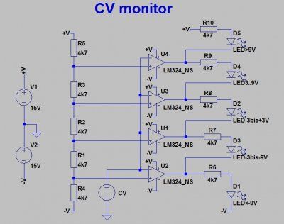

für ein zukünftiges Modul wäre eine Anzeige der Ausgangsspannung ganz wichtig. Es sollte eine möglichst einfache Lösung sein und ich dachte deshalb an eine LED-Kette mit einer 5V Einteilung
-10 -5 0 +5 +10
Vielleicht geht es noch platzsparender mit 2 Mehrfarb-LED oder nur eine mit 3 Farben??
Die Anzeige soll es möglich machen die Polarität und die ungefähre Spannung zu erkennen, Ziel ist es, zu hohe Ausgangsspanungen durch Mischen zu vermeiden
Ideen? Schaltungsvorschläge? Bitte konkrete, ich kanns nicht selbst entwerfen, höchstens Detailschaltungen anderswo integrieren.

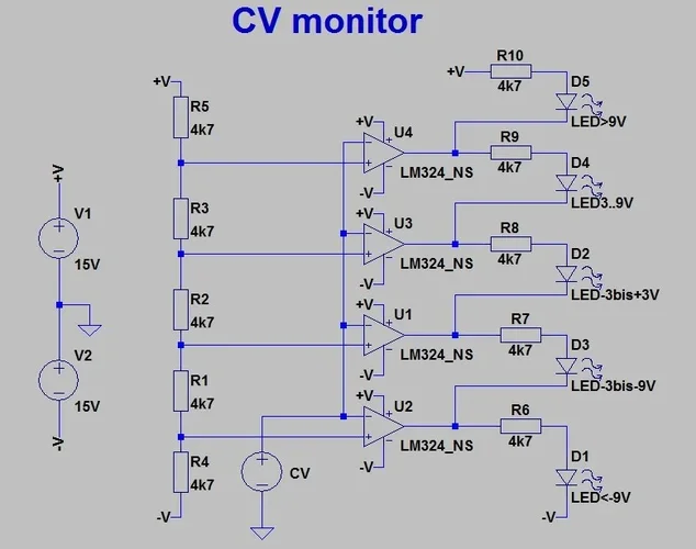

hier eine Lösung mit 4-fach-OPamp, 4k7 Widerständen und 5 LEDs. Die Bereichsangaben an den LEDs gelten für +-15V Betrieb.
Für andere V+- oder andere Anzeigebereiche mußt du R1,R2,R3 anpassen.
(sollte so funzen, hab's grad mit LTspice gecheckt, aber nicht aufgebaut)
Prima, Danke. Jetzt noch nach der Begrenzung schauen wie sie 'Feedback' angeregt hat...
Die Schaltung muss ich noch etwas "übersetzen", ich finde gerade nicht den "Eingang". Der wird wohl an dem + Symbol liegen der unten neben dem Elko der mit CV gekennzeichnet ist..
Cyborg schrieb:
... "Eingang". Der wird wohl an dem + Symbol liegen der unten neben dem Elko der mit CV gekennzeichnet ist..
Ja, das ist ein Symbol für eine Spannungsquelle; damit habe ich in der LTSPICE-simulation ein +-12V Dreiecksignal
zum Testen der Schaltung erzeugt. Da kannst du direkt deine CV-in-buchse anschliessen.
