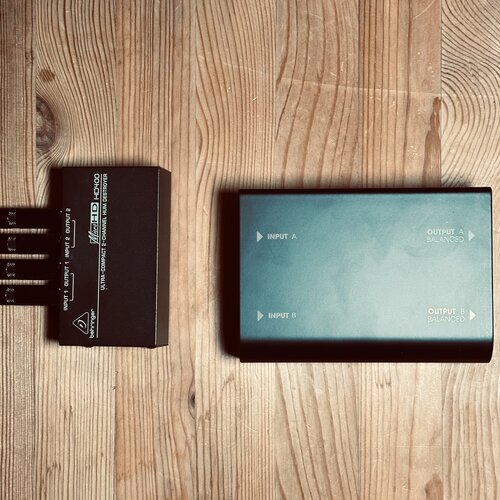

so, das Palmer-Ding ist da
es wiegt 3 mal so viel wie das Behringer MicroHD und ist doppelt so groß (es wirkt also sehr hochwertig)
und das wichtigste:
es funktioniert. Am Output des Eq angeschlossen und in den Main-Insert des Pults.
Keine Level Unterschiede, keine Verzerrungen beim fraglichen Pulsar-23 Signal.
