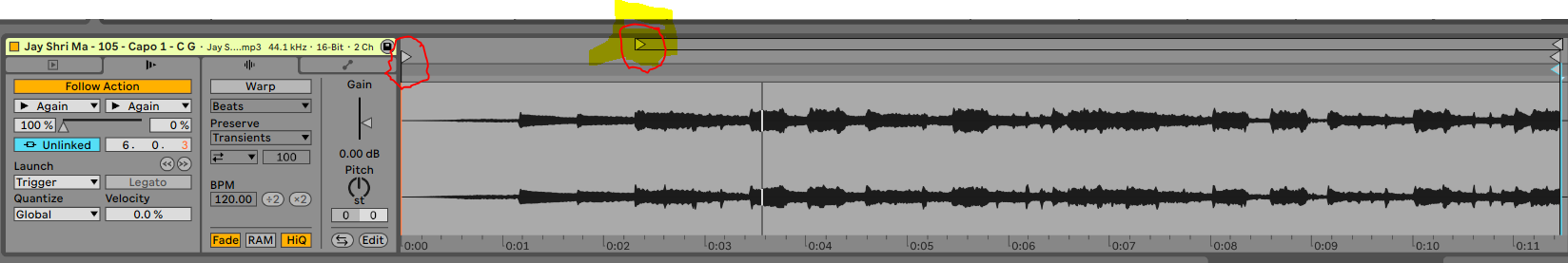

Vielen Dank für eure Antworten.
Ich suche aber eine Lösung in der Session Ansicht/Bereich.
Lege Bild dazu.
Wozu sind die beiden rot markierten Marker da, wenn nicht genau dafür?
Ich kann bei veränderung/verschieben der Marker keinerlei Veränderungen hören.
Auch mit "unlinked" und "Linked" schon experimentiert. Keine Veränderung zu hören.Live 11.2.10 Loop Auftakt Markiert.webpIch habe in meinen Projekt viele einzelne Lieder die nichts miteinander zu tun haben und Warp ausgeschaltet ist.
Dient mir zum üben und reaktivieren meines Programmes.
Ohne Warp kein Loop möchte ich meinen. Nimm den Warp-Modus "Re-Pitch" und es sollte keine Audioartefakte geben.
Den Loop kannst Du dann in dem Reiter ganz links einstellen (das kleine Viereck mit dem Dreieck drin :) - bei dir im Bild direkt unter dem Cliptitel "Jay Shri Ma"). Die Anzeige des Loopbereichs über dem Audioclip färbt sich dann entsprechend der Clipfarbe - u.a. daran erkennst Du, ob der Loop aktiv ist oder nicht.
