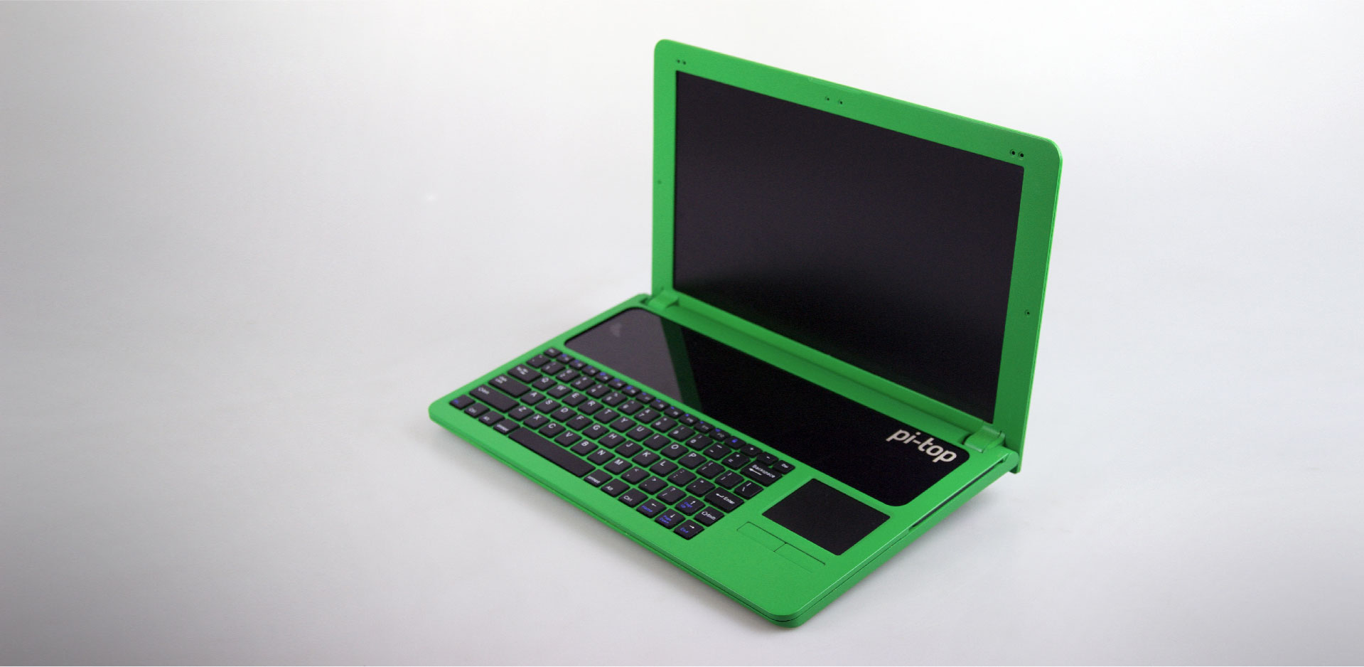

Für den Raspi gibt‘s z.B. auch sowas schickes:
https://www.raspberrypi.org/magpi/pi-top-laptop-review/
