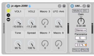

Wie gesagt, ich bereite gerade in dieser form zum ersten mal mein liveset vor... in Ableton
und ich frage mich gerade, ob es vielleicht für den CLUB (wegen der raumsituation) besser ist die audiosamples in MONO zu produzieren und auch auf das PANNING zu verzichten!?
Hat jemand ne meinung dazu - ich bin live- und club mäßig ziemlich grün :)
pp

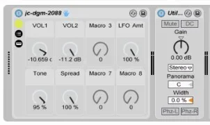

Du könntest es erstmal "normal" in Stereo produzieren, so wie dein Mix oder die Tracks klingen sollen. Als Tip kann man bei Live den "Utility"- Audio- Effekt nehmen- und in die jeweiligen Spuren ziehen. Bei einer Einstellung von 0% ist der Kanal dann Mono. ( s. Screenshot ). Man kann auch dann das Panning noch einstellen. Toll ist, das man ja per KeyMap oder MidiMap die verwendeten "Utility"s ein-/ausstellen kann- dann kannst du testen was am Besten passt.
Sorry, aber ganz schlechte Idee. Beim Mix von Stereo auf Mono koennen groeber Phasenschweinereien™ entstehen. Wenn Mono das Ziel ist, gleich Mono Produzieren. Fuer die Rechenleistung wird das bei Ableton aber keine relevante Rolle spielen.
