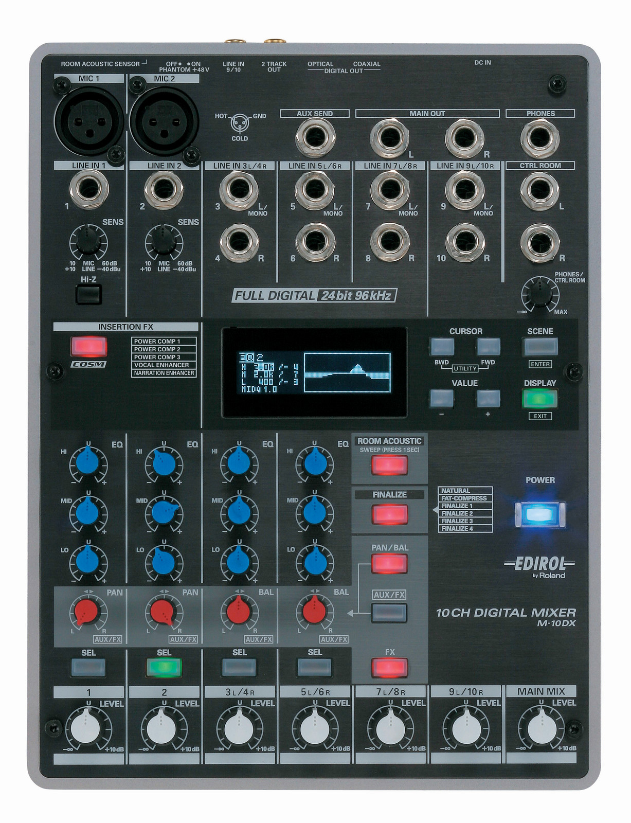

Mein Tipp: Edirol M10 DX. Ein kleiner, leichter Digital Mixer mit integrierten Kompressoren (Kanal 1 und 2), durchstimmbaren Mitten, einem gut arbeitenden Finalizer und einem Summen EQ. Du hast sogar die Möglichkeit, den jeweiligen Raum vorher über ein integriertes Mikrofon zu messen und den Summen EQ an die Umgebung anzupassen, was erstaunlich gut funktioniert.
Das Teil ist idR zwischen 150 und 230 € zu haben.
Re: liveset-tuning mit gear und knoff-hoff =>wer kann helfen
sehr guter tip :supi:
leider ohne FX-send/return ... ansonsten macht das ding n echt guten eindruck ... aber 2FX bräuchte ich schon. die 16kanal-version ist mir dann aber schon zu groß. egt. kann man nur das mixerteil verwenden _ dann würde es auch gehen.
ah _ gerade gesehen ein AUX scheint es zu geben ... aber kein return :roll:
das M16 sieht eigentlich sehr interessant aus _ wenn das ohne die recording unit einsatzfähig wäre, könnte das eine gute alternative sein. schon etwas groß aber dafür könnte man sich den kleinen homemischer wiederum klemmen ...
danke erstmla für den tip _ genau das sind die gedanken die ich gut finde - ob das dann am ende wirklich umgestzt wird is ja mal na andere geschichte _ aber für andere leute die hier mitlesen kann das ja wiederum genau der tip sein :supi:

Bei mir war die Ausgangssituation vor einiger Zeit recht ähnlich. Auftritt war gut, aber der Sound noch nicht ganz rund. Nun wollte ich aber im Idealfall eine Kombi (ohne Computer) haben, die in eine Tasche passt und nicht so schwer ist.
Octatrack
Access Virus TI
Edirol M10DX Mixer
Eventuell kommt noch eine Kiste dazu. Aber das war's dann.
Der Mixer sollte am Anfang nur den Octatrack etwas zügeln (daher die Kompressoren) und leichten Eingriff per EQ ermöglichen. Umso überraschter war ich, dass der Finalizer das Signal so erheblich aufwertet.
Den Returnweg könntest du ja evtl. mit den Line-Ins simulieren. Aber auch dann bliebe dir nur ein Aux-Weg.
wie ist das mit pan/aux auf einem regler -> holt der die werte ab oder hat man dann parametersprünge wenn man oan zb. in die mitte regelt aber aux aus 0 stand und dann auf aux zurückspringt und den regler anfässt ?
von der größe her n geiles teil ...
leider eben nur ein aux, kein main insert und für ch7-10 keine reglermöglichkeit ...
volumenpotis - geht das gut da was reinfäden ??? sieht irgendwie nahc nem extrem kurzen reglerweg aus = 0-12 komplettes signal und dann 12-max nochmal 10db+ _ :shock:
fehlender return ... müsste man dann über ch9-10 machen ....
mal drüber nachdenken _ evt gehts mit einem aux :denk:

Ich habe das mal eben geprüft (und mich dann 1 Std. im Musikmachen verloren) und Fades sind möglich. Natürlich muss man bei dem Regelweg Kompromisse ggü. long throw Fadern machen, aber dann hast du ja auch gleich wieder ein größeres Mischpult.
Problematisch könnte die duale Belegung der Aux/Pan-Regler sein. Da ich keine externen Effekte mehr mitnehme, hatte mich das nie gestört. Der Regler/Wert springt zwar nicht beim Wechseln zwischen Aux und Pan, wohl aber sobald du das Pott drehst. Es geht aber, wenn du daran denkst, die Regler schnell auf die ursprünglichen Werte zurückzudrehen vor bzw. nach dem Wechsel. Möglicherweise gibt es auch einen Abholmodus, den man über das Menü einstellen kann. Ich muss das mal in der Anleitung prüfen.

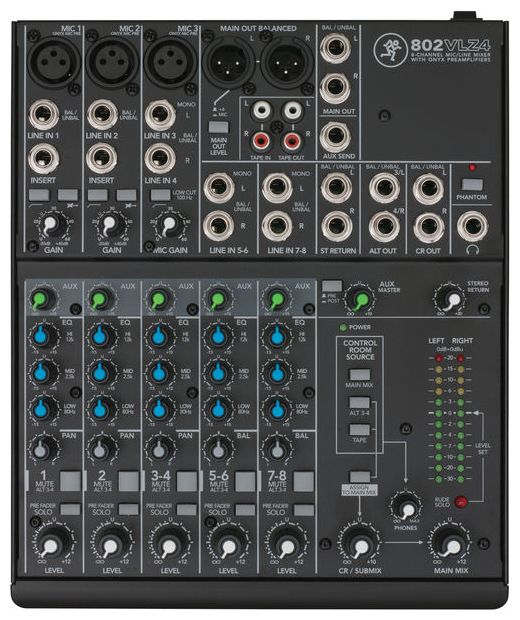

im eigentlichen geht es um einen mastercompressor. evt. noch n maximizer oder limiter _ aber eher nicht.
gegen zwei zusätzliche compressoren auf zwei monokanälen hätte ich ja auch nichts einzuwenden ... muss man ja nicht nutzen - aber wenn sie da sind kann man das und das ist gut. der fehlende return ist eher ein mako für mich bzw der überhaupt fehlende zweite aux ....
an sich ist der mixer schon sehr hübsch ... ansonsten wirds wohl eher soetwas
obwohl auch nur ein FX _ aber evt. könnt eman den virus in sich aus einen fx-channel routen und dann erst rausgehen und den fx-level über den 3. programmierbaren knopf steuern - mus ich nacher mal testen ob das sinnvoll ist ...
