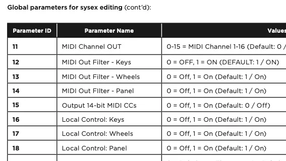

Moin, mich treibt grade folgende Frage um:
Ich würde gerne einen Synthesizer mit Tastatur anschaffen. Die Klangerzeugung soll über CV/Gate gesteuert werden, während ich die Tastatur anderweitig nutzen möchte, wozu der Synthesizer auf Local Off gesetzt werden muss. Laut eines Videos würde das zB beim Subsequent 25 funktionieren. Allerdings hatte ein Kumpel den Einwand, dass sich dann auch die Potis nicht mehr auf die interne Klangerzeugung auswirken würden. Das wäre sehr schlecht. Kann dazu jemand was sagen?

Naja, allzuviel Auswahl gibt es da ja nicht. Minibrute fällt mir ein, oder Moog Grandmother, 25/37. Korg MS20 scheidet leider aus, da er kein MIDI out hat. Also klassisch-analog wäre für meinen Zweck ideal. Nur Behringer Monopoly und PolyD gehen leider auch nicht, da sich bei ihnen Local Off nur über Software einschalten lässt.
Der würde sich anbieten, weil man die Knobs (zumindest per Editor/Sysex) davon ausschließen kann. Ich weiß aber nicht wie er sich verhält, wenn man dann am Grandmother selbst zwischen Local on und off umschaltet und ob die erweiterten Settings dann wieder zurückgesetzt werden.
Die meisten Potis senden ohnehin keine Controllerdaten und sind direkt mit der Klangerzeugung verbunden.
Von daher ergäbe so etwas wie ein Poly D schon Sinn, bzw. alle Synths mit Keyboard Local Off aber ohne Midi CC (Sende-) Fähigkeit. Ggf. muss man dann aber auf die Wheels zur internen Steuerung verzichten.
