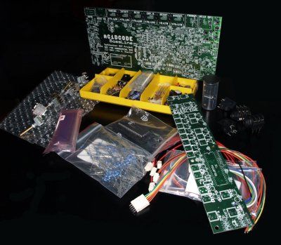

ich habe soeben in einer Kiste ein unbestücktes ML-303 V4 Sequenzer-Board inkl. Prozessor gefunden, welches ich damals(2003) persönlich vom Entwickler zugeschickt bekommen hatte. Weiss jemand welche Taster beim original verbaut worden sind? Oder hat jemand vielleicht noch eine komplette Bauteileliste herumliegen? Oder eine BOM?
Für jegliche Hilfe wäre ich dankbar. Zuschriften gerne auch mittels Privatnachricht (DM auf INSTAengrisch).
Beste Grüsse,
Alex

Auf dem Sequenzer-Board steht die Versionnummer nicht. Auf jeden Fall ist es nicht das "Sequencer Board V1.0" das in der Anleitung (siehe unten*) zur ML-303 V4 abgebildet ist.
Der Steckplatz für den Prozessor ist auf meinem Board bündig am oberen Rand der Platine, nicht näher zur Mitte wie beim abgebildeten Board. Auch hat mein Board Lötstellen für zwei Midi-Buchsen.
* Ich beziehe mich hier auf das PDF-Dokument "ml303guide_sequencer.pdf" vom 18.03.2004 20:11 (534 KB)
edit: aufgrund diverser Bilder, die ich online gefunden habe, scheint es der Sequencer zur ML-303 V5 zu sein.
Das wars erst mal von meiner Seite ;)

Hallo alexff,
für die Version 5 Der ML benötigte
Taster sind Multimec Taster 3F die es bei Reichelt gibt
