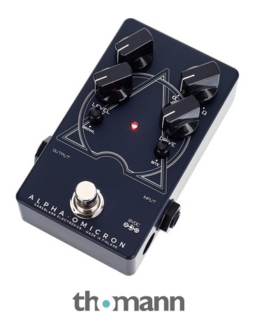

Nun bietet der Markt ja diverse Pedale speziell für Bässe. Z.B. siehe unten. Nutzt jemand so etwas im Synthesizer-Setup und wenn ja, wie ist die Erfahrung und welche aktuell erhältlichen Pedale könnt Ihr aus eigener Erfahrung empfehlen?

Die von dir gepostete finnische Marke kannte ich bisher noch nicht. Was noch im Basssektor sehr beliebt ist, ist die schwedische Marke EBS. Von der Marke hatte ich bislang nur das Stanley Clarke Signature Wah, das leider eine Enttäuschung war, weil es mit einem enormen Lautstärkeverlust einherging, aber die Pedale sollen generell ziemlich gut sein. Vielleicht lohnt da ein Blick und die eine oder andere Demo im Netz.

Ich habe den Text aufgeklappt und nur "B3K" gelesen, was mir erst mal nichts sagte. Nach einer Google Suche war mir dann klar, dass es der schon ganz oben genannte finnische Hersteller Darkglass ist, hier aber mit dem Modell "Microtubes B3K".
