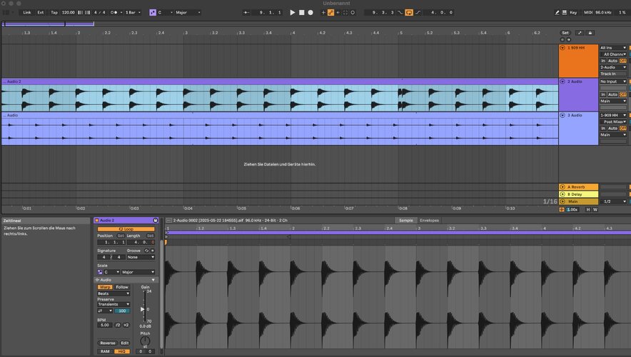

Ich habe 2 Aufnahmen, jeweils 1 Takt lang. Wenn ich die als Loop verlängere, laufen die nach kurzer Zeit extrem aus dem Grid. Wo liegt der Fehler?
Besonders heftig finde ich die kurze Doppelung des ersten Audiofiles am Anfang des 5ten Taktes. Die HH läuft schon im 3ten Takt weg.
Edit: im Loop unten steht zwar 5 BPM, wenn ich da raufklicke wird das allerdings automatisch korrigiert.

Entweder ist der loop unten links falsch eingestellt, die loops haben unterschiedliche samplingfrequenzen oder sind falsch geschnitten und dupliziert worden.
Plugin bei dem die latenzkompensation nicht funktioniert?
Der Kickloop oben läuft die ersten 4 Takte perfekt und dann kommt schlagartig diese Doppelung und es geht versetzt weiter.
Midi Glitch?
Hätte sonst keine idee, sehe da jetzt auch keinen fehler ad hoc
Wieso ist das Originaltempo des Loops 5 BPM? Das klingt für mich merkwürdig. Ansonsten sieht der Clip für mich gut aus. Auf den ersten Blick alles richtig gemacht.

Die Länge des Samples ist nicht genau 4.0.0 (ist rot angezeigt). Daher muss das auseinanderlaufen.
Der Loop sitzt auf 5 BPM. Das ist auch eher seltsam.

Die 5 BPM sind mir auch aufgefallen, wenn ich da raufklicke wird es automatisch korrigiert und das richtige Tempo angezeigt.
Die Aufnahme lief knapp über den ersten Takt hinaus. Alles dahinter habe ich abgeschnitten und dann den ersten Takt geloopt. Mich verwirrt, dass es so spät… dann aber radikal auseinandergeht.
Die Länge dürfte eher dafür verantwortlich sein. Setze das mal manuell auf 4.0.0 und ziehe den Loop neu länger. Dann muss es eigentlich passen.

versuch das mal auf dem ersten warp-marker
