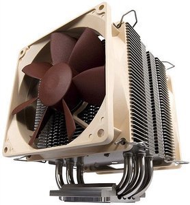

es reichte mir ..... und ich habe zugeschlagen
cool, nicht wahr?
[ http://p.gzhls.at/482798.jpg (•BILDLINK) ]
cool, nicht wahr?
hallo
nur eine kleine kritik an diesem lüfter. leider kühkt er nur die kühlrippen und damit verbundenen cpu, die spannungswandler die rings um dem cpusockel montiert sind bekommen leider von dieser kühlung
nichts ab.

Ja. Bei ner Intel-Core-CPU würde ich da die beiden Lüfter am Kühlkörper einfach weglassen und einen großen Gehäuselüfter einsetzen, das erzeugt i.d.R. genug Luftstrom über Mainboard+CPU-Kühlkörper und ist trotzdem fast nicht hörbar. Ob das auch mit AMD-CPUs reicht, kann ich mangels Erfahrung nicht sagen.
