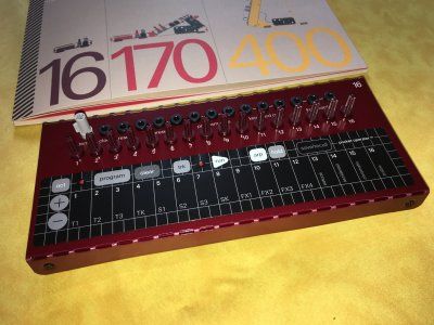

Hat jemand von Euch das M-16 Modul von Teenage Engineering erworben und in Betrieb genommen?
Das Gerät hat einen 3.5mm MIDI OUT, aber ich bekomme weder mit Doppel-3.5-Stereo, noch mit 3.5 auf Fünfpoladapter ein Signal in ein anderes Gerät (z.Bsp. Pittsburgh SV-1, oder Sub37).
Vielleicht kann mir ja jemand mit einem MIDI Setup helfen, welches funktioniert...
Mit dem Support bin ich in Kontakt, aber die suchen auch noch nach einer Antwort!
Irgendwelche Erfahrungen?

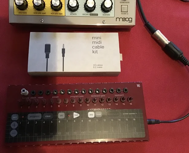

Noch was: Ich habe das Pittsburgh Kabel bereits, vom M-16 ausgehend, mit dem Moog-In-Anschluss probiert. Mit Moog auf Omni-Empfang. Da kam auch nix bei raus/rüber. Hab allerdings auch kein Messgerät, mit dem man sehen könnte, ob überhaupt am Kabelende irgendein Signal anliegt.:selfhammer:
Was lange währt, wird endlich gut: Ich habe mir - eigentlich, weil mir nichts mehr anderes einfiel -
die MIDI-Adapter von Teenage bestellt...
Sie sehen, bis auf die Farbe, identisch aus mit dem Teil von Pittsburgh, welches ich ja schon habe und welches mit dem M16 nicht fkt. hat.
Und siehe da: Es singt und klingt...
Somit bestätigte sich unser Verdacht, daß es selbst UNTERSCHIEDLICHE 5-Pol auf 3,5mm Klinke gibt... Wäre doch schön, wenn wenigstens die alle gleich verdrahtet wären!

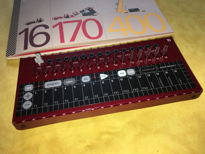

Der sequencer läuft nur vorwärts.
Das Gerät ist solide aufgebaut. Steht fest auf dem Tisch und wackelt nicht. Die ‚Folie‘ lässt sich überraschend gut bespielen.
Ich war von Anfang an zufrieden damit. Man hat ja zuerst gar nix im Net darüber gefunden. Es wurde nur immer am Rande neben den beiden anderen Modularen von Teenage erwähnt.
Mir gefallen die Features, die es hat und die Tatsache, daß Du es einfach schnell mal in die Tasche stecken und mitnehmen kannst!
Die Batterien halten übrigens ziemlich lang. Ein Manko: Man muss immer das Gerät aufschrauben, um die Batterien zu wechseln. Man kann es aber auch mit Netzteil betreiben!
