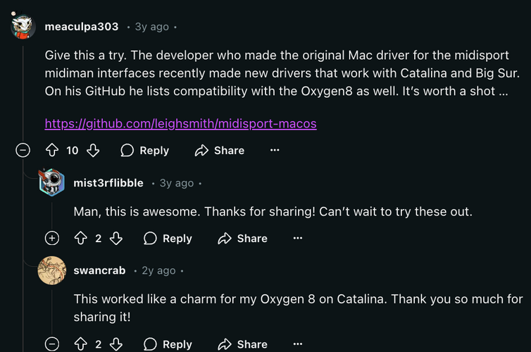

Im Audio-Midi-Setup taucht es nach dem Anschließen nicht auf.
Nach meinem Kenntnisstand ist das MK1 nicht class compliant.
Laut eines reddit-Threads gibt's ein github-repository (scheint auch einigermaßen aktuell zu sein, das letzte Update ist von Juli '23) mit ner potentiellen Lösung. Dort ist eine längere Installationsanleitung, die zumindest auf Catalina zu funktionieren scheint:
Quelle: https://github.com/leighsmith/midisport-macos
Ansonsten halt per DIN MIDI an ein USB Interface dran machen. Dürfte die deutlich robustere Lösung sein...
