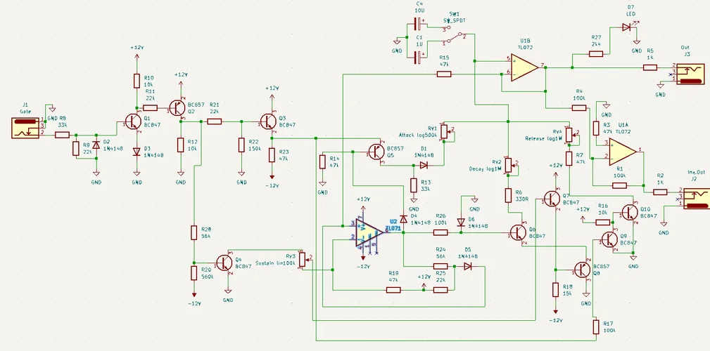

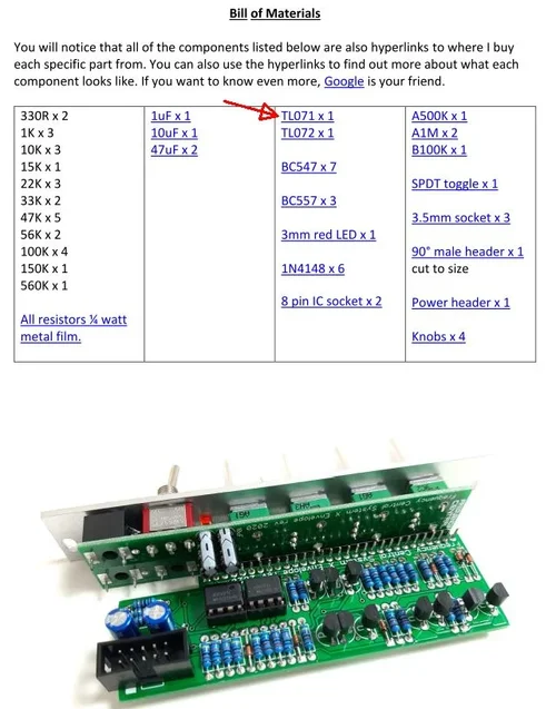

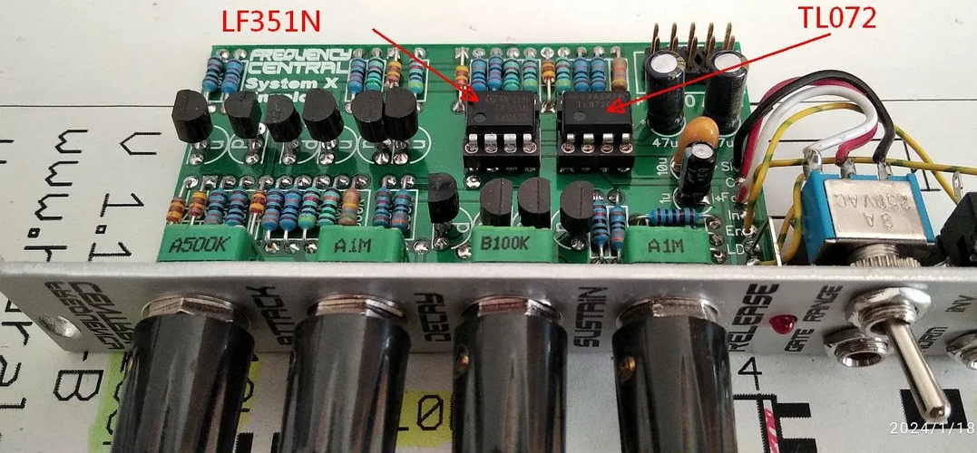

Ich habe Platinen für ein ADSR Eurorackmodul erstellt, leider funktioniert Sustain und Release nicht.

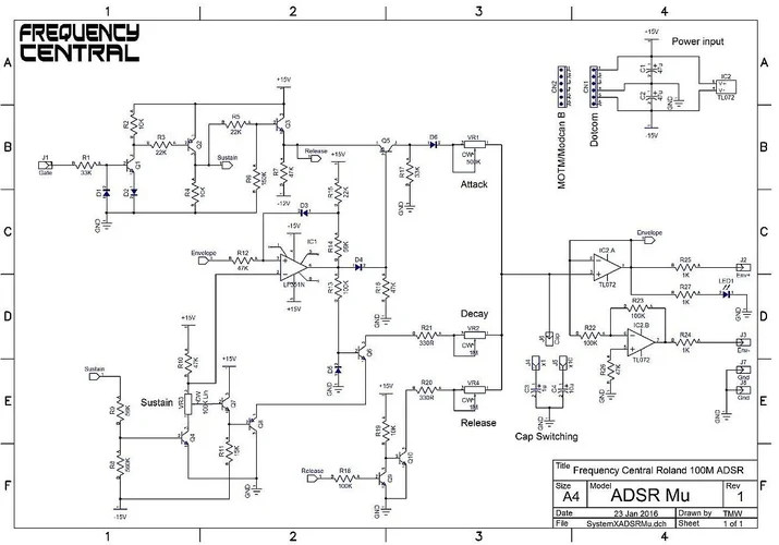

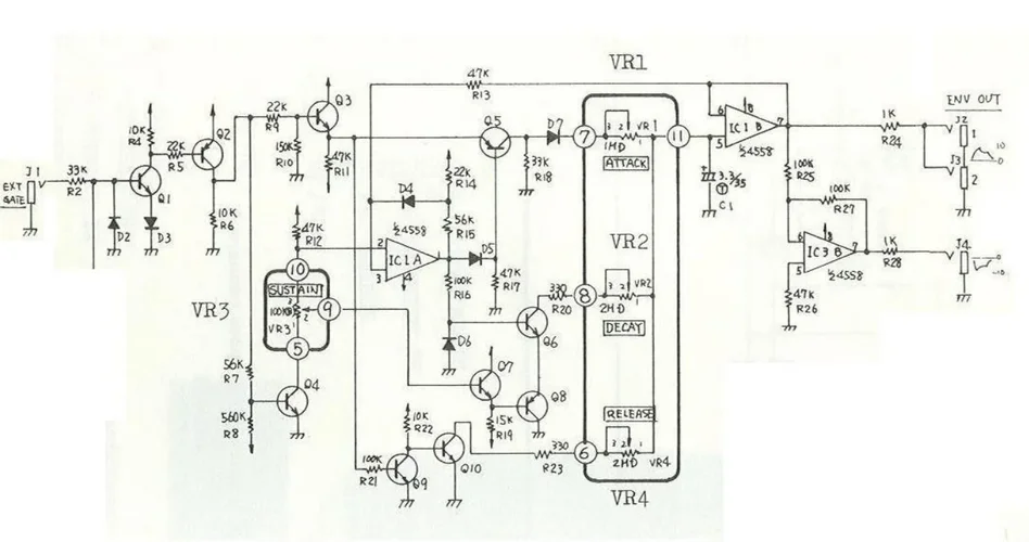

Ich wollte alles in SMD und einfach halten, der Original Schaltplan:
Von mir erstellt :
Als OP habe ich TL071 und TL072 verwendet könnte das der Grund sein das es nicht richtig funktioniert?
Der Ausgang von U1 (Pin6) geht von -9V auf +11V bei Gate, eine Änderung des Sustain Poti ändert daran nichts.
Da AD soweit gut aussieht gehe ich davon aus das U1 der Fehler ist. Was käme für U1 (TL071) noch infrage?
Oder seht ihr noch andere Probleme?

U1 ist halt als Komparator eingesetzt, da agieren die von der TL-Serie wohl seltsam. Ich glaube mich auch zu erinnern, dass das problem TL07x als Komparator hier schon mal von jemandem erläuter worden wäre.

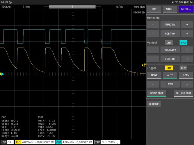

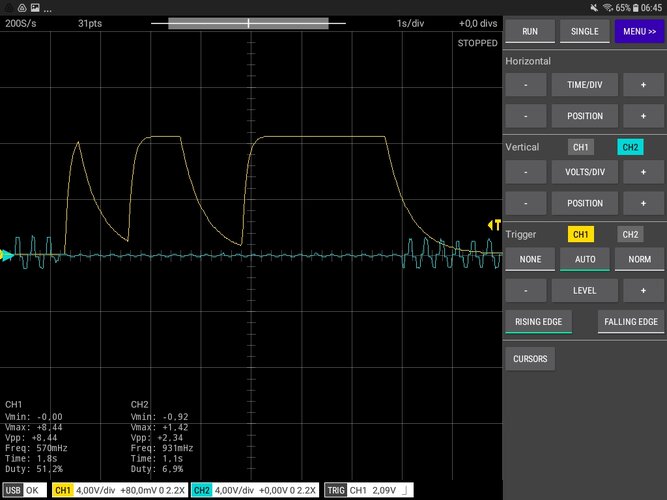

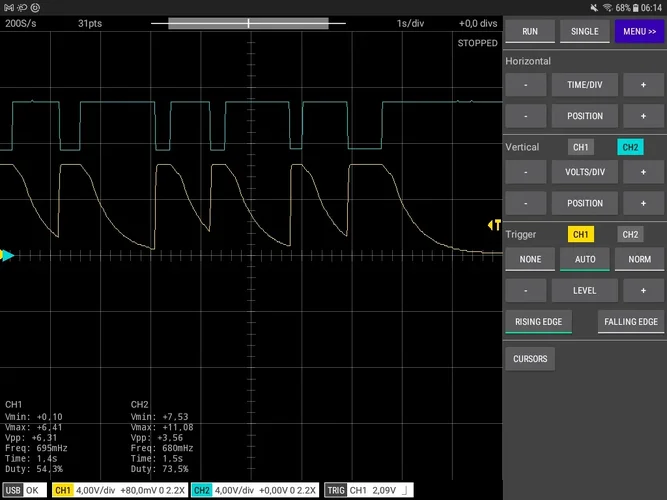

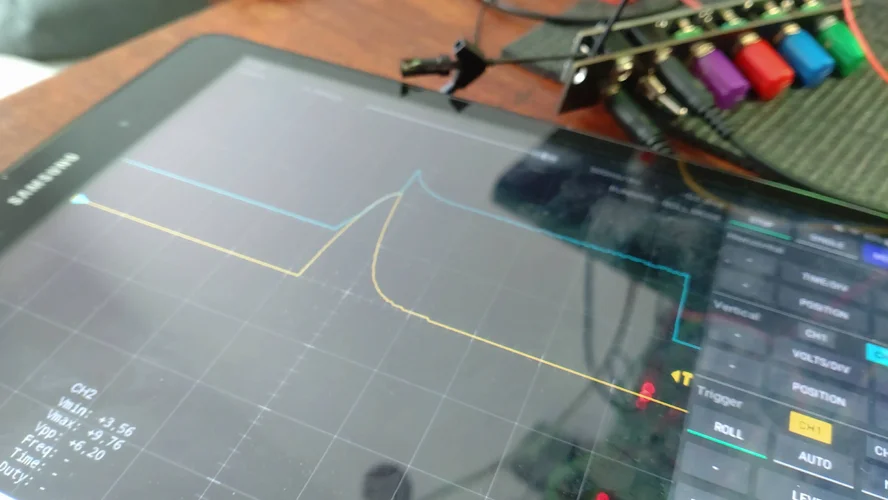

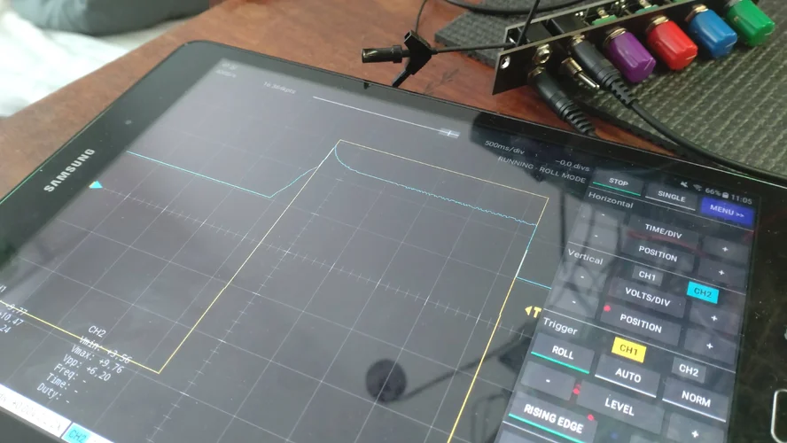

Bilder zeigen Blau U2 Pin 3 und im ersten ist Gelb U2 Pin 6 ,
im 2. Bild ist Gelb an Pin 1 vom Attack Poti.
Es bleibt mir Unklar aber mit dem Kreis Q6, Q7 , Q8 scheint mir etwas nicht zu stimmen:
An Q6 Pin 1 habe ich -0,5 V und +0,7 V , an Pin 2 passiert nix 0V und Pin 3 hat die Hüllkurve.
Q7 Pin 1 hat 0 V bis +7 V je nach Sustainpot bei Gate, ansonsten +11 V. Pin 2 bleibt bei -0,7 V.
Q8 Pin 1 ist -0,7 V , Pin 2/3 ist 0V.

Das sieht korrekt aus. Wenn das Attack-Maximum erreicht ist, soll der Komparator in U2 hoch schalten. Damit deaktiviert er Q5 (kein ladestrom mehr durchs Attack-Poti) und aktiviert Q6 (Entladestrom durchs Decay-Poti). Der Entladestrom sollte eigentlich so lange fließen bis an C1 die Spannung erreicht ist, die durch Q8 (angesteuert vom Sustain-Poti über Q7) gegeben ist.
Demzufolge sollte der Emitter am Q7 eine Spannung abzulesen sein, die sich proportional zum Sustain-Poti ändert. Das bedeutet, dass hier ...
... der Fehler zu sehen ist. Jetzt ist die Frage, ob Q7 Kaputt ist oder ob ein kaputter Q8 den emitter von Q7 auf Null zieht. Vielleicht ist auch R18 (im Original-Schaltplan R19) zu klein oder kurzgeschlossen.
