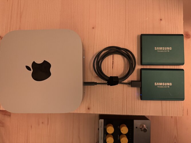

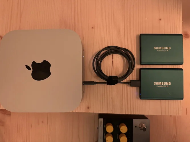

Der M4 Mini ist heute angekommen. Kann mir einer von Euch ein Gehäüse mit PLatte für das Teil empfehlen, das aus eigener Erfahrung raus funktioniert? Gibt es denn da überhaupt schon etwas?

Gibt es denn bei den Kabeln tatsächlich Unterschiede? Also ein USB-C != Thunderbolt-Kabel?
Dann müsste ich noch mal bestellen.
  • #353
Ja, wenn das Zielgerät auch Thunderbolt fähig ist, ansonsten ist das egal, hab' hier 2 PCs mit Thunderbolt 4.
  • #354
Ja, es gibt Unterschiede.
Solange du das von Samsung mitgelieferte Originalkabel benutzt, brauchst du nichts anderes bestellen. Benutzt du stattdessen ein USB-C 2.0 Kabel, fällt die Übertragungsrate auf ca. 35 MB/s ab. Ein TB 3/4 USB-C Kabel kann viel schneller Daten übertragen als deine Samsung T5 SSD´s, aber das nützt dir nichts, weil deine SSD´s nicht mehr liefern können, als das Originalkabel überträgt.
  • #355
Wow, Danke Dir.
Ich habe gerade den Test gemacht. Das Original-Kabel, das bei der Platte dabei war (am HUB, da USB A auf USB C) gegen das USB-C Kabel, das hier in der Schublade lag.
Das mit dem 3,3 GB Ableton* Installer, der vom Rechner auf die externe SSD kopiert wurde.
Ergebnis: 3 sek mit dem Originalkabel vs. 60+ Sekunden mit dem "guten" USB-C Kabel.
Unfassbar der Unterschied. Jetzt brauche ich nur 2 gescheite USB C - USB C Thunderbolt 4 Kabel, die nicht die Welt kosten. Hast Du ggf. einen Tipp?
  • #356
Unfassbar der Unterschied. JEtzt brauche ich nur 2 gescheite USB C - USB C Thunderbolt 4 Kabel, die nicht die Welt kosten.
USB3.2 Kabel sollten für die Laufwerke auf dem Bild genügen, glaub nicht dass die Samsung SSD das Thunderbolt Protokoll verstehen. Wenn du allerdings vor hast dir irgendwann Thundebolt fähige externe Laufwerke zu holen, lohnt es sich vielleicht gleich was mehr auszugeben.
  • #357
Deine Samsung T5 kann maximal 540 MB/s laut Datenblatt übertragen. Das mitgelieferte Kabel ist darauf abgestimmt. Ein TB Kabel das 3200 MB/s übertragen kann, nützt dir nichts, weil deine SSD nicht mehr als die besagten 540 MB/s liefert.
