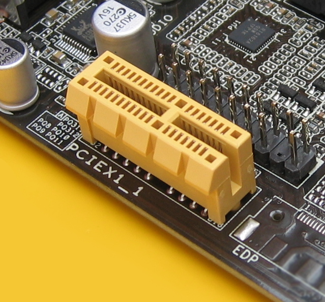

Thunderbolt basiert doch technisch auf PCIe dachte ich… egal ob der Mac jetzt separat ausgeführte PCIe slots hat oder nicht. Bin aber grad auch zu faul um Wikipedia aufzumachen. :)
  • #435
ein externer thunderboltanschluss liefert unter anderem auch PCIe, er ist aber nicht via PCI-sonstwas an den Rechner angeschlossen weil Arm SoCs PCI-sonstwas für die innenarchitektur nicht benutzen.
im gegensatz zu einem mac mini mit intel prozessor... das ist eine PCI architektur, dort basieren die USB controller oder die netzwerkschnittstelle auf PCIe.
so ganz trennen lässt sich das "architektur" zeugs zwar wohl selten, da gibt es viel mischmasch, aber bei "herkömmlich vs SoC" ist es schon ein deutlicher unterschied.

so etwas wie eine PCI schnittstelle in dem sinne gibt es ja nicht auf einem Arm SoC
Und ob es ARM SoC mit PCIe gibt. Um mal ein paar Beispiele zu nennen:
  • NXP i.MX8
  • ST STM32MP251
  • Qualcom QCM6490
  • MediaTek Filogic 880
Und bei den anderen Architekturen sieht es nicht anders aus, z.B. MediaTek MT7688A (MIPS), StarFive JH7110 (Risc-V). PCIe ist heutzutage die Standardschnittstelle um Peripheriebausteine anzubinden.
Firewire und Thunderbolt waren schon immer parallele Schnittstellen
Ich denke du meinst Full-Duplex. Mit parallel meint man normalerweise das mehrere Bits pro Richtung auf parallelen Leitungen übertragen werden und dass ist bei keiner der Schnittstellen der Fall, denn wenn man über größere Distanzen (mehr als ein paar cm) schnell will, will man nur eine Datenleitung. Das Problem bei parallelen Datenleitungen sind die Laufzeitunterschiede der Signale auf den einzelnen Leitungen (und natürlich die Anzahl der Leitungen). Mal als Beispiel: Die Datenleitungen bei DDR5 dürfen einen maximalen Laufzeitunterschied von 17ps (Picosekunden) haben, das entspricht etwa 2.5mm Leitungslänge. DDR5 hat auf den Datenleitungen eine Taktfrequenz von max 8Ghz, Thunderbolt 5 läuft mit 25 Ghz. Es wäre unmöglich in einem flexiblen Kabel die notwendige Längengenauigkeit zu erreichen.
Zumindest war das bis USB 2 so, ob sich ab USB 3 etwas daran geändert hat, weiß ich nicht genau. So tief bin ich im Thema nicht drin.
Ab USB3 ist es Full-Duplex. D.h. es gibt (mindestens) ein Leitungspaar in jede Transfer Richtung. (Mindestens weil ab USB3.2 können es auch mehr sein). USB3 hat auch nicht mehr viel mit USB1 und 2 zu tun.
Vielleicht interessant ist, das TB5 und TB4 eigentlich eine USB4 Verbindung sind. TB4 und TB5 sind im Prinzip nur eine Definition von einer Mindestfunktionalität die der USB4 Anschluss können muss. D.h. jeder TB4 und TB5 Port ist immer auch ein USB4 (und TB3) Port. Ein USB4 Port mit Marketting "USB 80Gbps" ist genauso schnell wie ein als TB5 bezeichneter Port.
TB4 und TB5 bedeutet im wesentlichen, das der USB4 Port neben dem USB Protokoll auch in der Lage sein muss PCIe und DisplayPort Datenströme mit einer bestimmten Mindestgeschwindigkeit zu übertragen. Umgedreht heißt es aber nicht, das ein "nur" als USB4 bezeichneter Port kein PCIe oder DisplayPort kann. Leider ist die Vielfalt hier sehr groß und man muss genau hinschauen.

Thunderbolt basiert auf PCI-Express, wie Apple das macht oder für sich nennt kann einem eigentlich egal sein, so lange die Geräte entsprechend funktionieren, man z.B. per Dock so ein System mit dem Equivalent zu einer USB PCIe-Schnittstellenkarte erweitern kann, weil man viellleicht mal wieder zu viele Instrumente ohne DIN Midi gekauft hat und Latenzen von USB Hubs vermeiden will ;)

Hab mal kurz nachrecherchiert…
Muss nicht per PCIe angeschlossen ist wohl präziser. Ob dieser Thunderbolt Chips von Intel immer von sich aus PCIe „erzeugen“ habe ich auf die Schnelle nicht rausgefunden. Vielleicht kann der PCIe optional durchleiten…
Apples Arm SoCs verwenden kein PCIe… andere eventuell schon.
Das ist wohl richtig, aber USB und Netzwerk hat nichts mit Thunderbolt zu tun :)
  • #439
Man kann unter anderem 'ne PCI-Express Grafikkarte darüber ansteuern - wegen der 4 PCIe Lanes, so als ob man sie in den Slot packt, also wird es wohl PCI-Express oder eine ähnlich Leistungsfähige Prozessor Schnittstelle sein. Bei 'nem Audio Interface erreicht man über Thunderbolt auch die von PCIe bekannten niedrigen Latenzen bei geringer CPU Last, sollte beim ARM Mac nicht anders sein.
Gerade mal ein wenig gegoogled, der M2 Mac Pro von 2023 verfügt über 7 PCI-Express Steckplätze, die PCIe Lanes für Thunderbolt könnten auf ähnliche Weise erzeugt worden sein.
du meinst außer, dass usb und netzwerk teil von thunderbolt sind? :)
aber was interessant bei thunderbolt ist, ist, dass man ja meinen könnte, dass die schnittstelle dann auch über einen PCIe bus am rechner hängt, was aber alle hersteller abstreiten (und apple sich bedeckt hält), umgekehrt aber auch wenig wahrscheinlich ist, dass herkömliches AMBA verwendet wird, so wie bei den on-chip komponenten oder beim usb.
amba wiederum hat, soweit ich das überhaupt verstehe, aber inzwischen so eine art offene protokollebene, so dass es theoretisch sein könnte, dass über einen amba bus heute pcie einfach "simuliert" wird wenn man es braucht.
früher war das einfacher, da war einfach alles in einem mac PCI - bis auf dem RAM bus natürlich, der war schneller.

Thunderbolt basiert auf PCI-Express;-)
wie gesagt, auf was ein protokoll basiert ist etwas ganz anderes wie die frage über welche bus architektur man das an den prozessor anschließt.
es ist bei usb oder displayport wohl noch eher wahrscheinlich, dass das beim M4 über PCIe geht als beim thunderbolt.
wobei vor allem bei usb so ist, dass man das auch quasi "direkt" in den chip integieren kann, es dann also quasi gar keine bus architektur mehr gibt. aber sie werden es uns eh nicht sagen wollen wie es nun genau ist.
Ich bin im Moment Wettertechnisch eigentlich zu gestresst für solche Diskussionen, einfach mal die Spezifikationen durchlesen, dann erübrigt sich imho die Frage wie nah sowas am System sein muss.
Für Displayport über Type-C Buchse brauchts nicht zwingend Thunderbolt, das können sogar div. Smartphones.
Das ändert ja nix am Protokoll und den unterschiedlichen Zielsetzungen, USB wurde als möglichst preisgünstig zu implementierende serielle Schnittstelle entwickelt, die "Intelligenz" und damit auch die Last wird aus Kostengründen weitgehend aufs Host System ausgelagert.
das hat wieder nichts mit dem zu tun wovon ich sprach. :)
es geht ja bei der architektur auch nicht ums protokoll.
und es geht auch nicht darum wie qualcomm oder sonstwer das macht sondern um die SoCs von apple.
  • #444
Ich hätte gedacht das daraus klar wird, dass die PCIe Funktionen wie DMA etc. eine Gewisse Nähe zum System benötigen und Thunderbolt führt mit den PCIe Lanes das Ganze einfach nur nach außen.
Egal was Apple da macht, davon wird USB ja nicht besser, sieht man davon ab dass USB mit Thunderbolt ab USB4 zu einem Anschluß fusioniert wurden. Der Displayport ist bei so einem kleinen System wie dem Mac mini natürlich nicht unwichtig, weil man ja keinen Platz für dedizierte Grafikausgänge mehr hat und bei 'ner iGPU bietet sich eine SOC Integration wahrscheinlich an. Aber so lange das so wie gewohnt funktioniert kann einem das eigentlich egal sein, so fern man nicht daran rumbasteln will ;)
