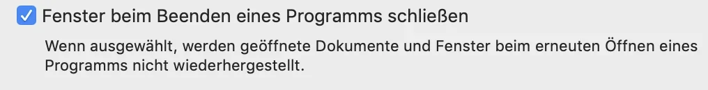

hast du unter Einstellungen/Allgemein das hier evtl deaktiviert?
So, bin endlich dazugekommen, das nachzusehen: Nein, das habe ich nicht deaktiviert.
