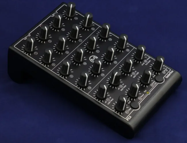

Ich habe den Faderfox PC4. Das, was der dann steuern soll stelle ich an dem Plugin ein (midi learn). Nicht am Controller.
