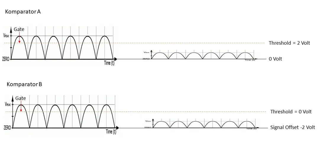

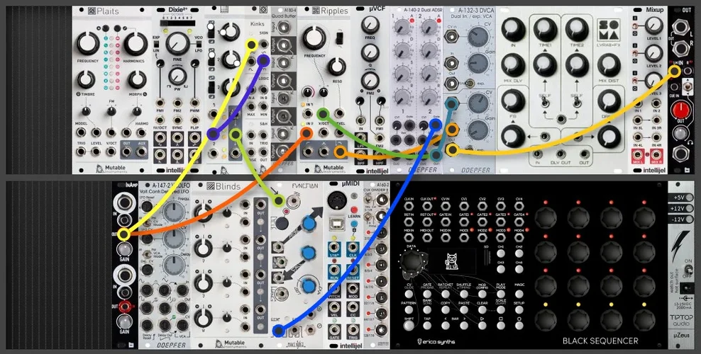

Ich habe inzwischen einige Module gekauft und versucht, einen EF mit Gate-Extraktion zu basteln. Mein Ziel war, ein einfaches Drum-Pattern (Kick, Snare, 8tel-Hihat) durch den Synth zu schicken, wobei nur Kick und Snare eine Gate-Spannung auslösen sollten, die dann auf Kick und Snare eine Lautstärken- und eine Filterhüllkurve legen sollte.
Das funktioniert gut mit diesem Patch: Das Eingangssignal wird zuerst verstärkt vom Befaco InAmp und dann gesplittet. Was am Schluss "gehört" werden soll, geht direkt auf das Filter und den VCA. Das Signal, aus dem die Gatespannung extrahiert werden soll, geht zuerst durch die Gleichrichterfunktion des MI Kinks und dann auf den MI Shades (Attenuverter). Aus dem Shades und dem Make Noise Function habe ich gemäss der oben zitierten Anleitung des Maths einen Komparator und Gate-Extractor gemacht:
"Apply signal to be compared to CH. 3 Signal Input. Set Attenuverter to greater than 50%. Use CH. 2 for comparing voltage (with or without something patched). Patch SUM Output to CH. 1 Signal Input. Set CH. 1 Rise and Fall to full CCW. Take extracted Gate from EOR."
In diesem Fall geht das gleichgerichtete Eingangssignal auf Eingang 2 des Shades. Mit dem Regler des Eingangs 1 kann ich dann eine negative Spannung dazumischen und so die Schwelle festlegen, ab der von Function ein Gate erzeugt wird.
So weit, so gut. Bloss verstehe ich nicht, warum ich durch das Mischen des gleichgerichteten Eingangssignals mit einer negativen Spannung einen Komparator herstellen kann, bzw. warum dann Function nur noch bei den lautesten Peaks ein Gate-Signal generiert. Kann das jemand erklären?

Der Vollständigkeit halber schliesse ich das Ganze noch ab, auch wenn ich der einzige im Raum bin ;)
Ich glaube, ich habe es mittlerweile verstanden. Auf meiner Skizze sind zwei gleichgerichtete Wellenformen, eine lautere und eine weniger laute. Würde ich dieses Signal ohne Komparator in den Function geben, würde dieser zwei Gate-Spannungen auslösen. Mit einem herkömmlichen Komparator wie im Doepfer 119 könnte ich den Schwellenwert verschieben, ab welchem eine Gate-Spannung generiert wird. In diesem Fall läge die Schwelle bei 2 Volt, d.h. immer wenn das Signal stärker ist als 2 Volt wird eine Gate-Spannung erzeugt.
In meinem System mit dem Function kann ich den Schwellenwert nicht verschieben, der liegt immer bei 0 Volt. Aber ich kann mit dem Attenuverter das Signal um 2 Volt in den negativen Bereich verschieben, sodass die leisere der beiden Wellenformen komplett unter die 0 Volt fällt. Das Ergebnis ist das gleiche: Nur die lautere der beiden Wellenformen löst ein Gate aus.
Danke für den Applaus! Für allfällige Berichtigungen bin ich natürlich dankbar.
