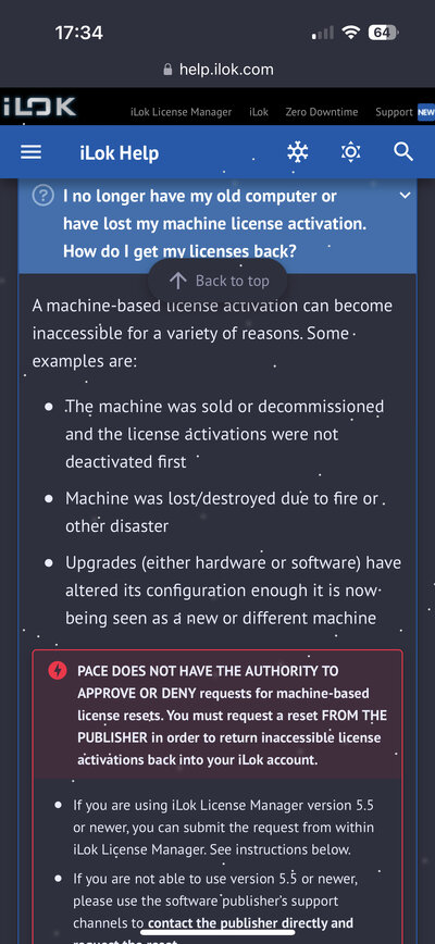

- Meine Anfrage über die Ilok Software für einen "Reset request" ist nun schon seit 2 Werktagen gestellt, und ich habe weder eine EMail noch eine
Bearbeitungs-Info in der Ilok Software gesehen, auch Air-Music hat nicht auf meine erste Email diesbezüglich geantwortet.

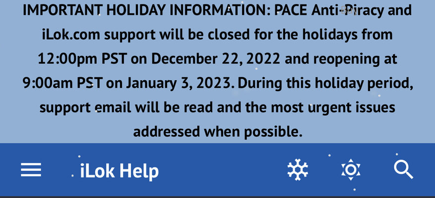

Die waren schlicht im Urlaub….
In der iLok Help bitte das in Rot eingefasste lesen:

- Update - Der Airmusictech Support hat sich per Email auf Englisch bei mir gemeldet, und wollte meine Ilok ID wissen.
Ich hatte den Namen meines Accounts bei Ilok in meiner ersten Email reingeschrieben, und der lief auch unter der gleichen Email-Adresse, mit der
ich den Support angeschrieben habe.
Bin mal gespannt, wie das weitergeht.
- Kurz nach meiner Rückantwort mit meinen Ilok Daten kam eine Bestätigungs-Email vom Ilok Support , und der Mitarbeiter von Airmusic hat sich auch per Email nochmal gemeldet und die Deaktivierung der "toten" Lizenzen bestätigt.
- Es wurde auch im Ilok-Manager auf meinem PC bestätigt.
Konnte nun die Plugins reaktivieren.
- Ich bekam allerdingst zuerst wieder die Meldung auf Englisch, nachdem ich die Serial eingegeben hatte, dass das Lizenz-Kontigent erschöpft wäre !
- Aber dann habe ich trotzdem auf "NEXT" geklickt. Danach musste mich noch mal mit meinem Ilok Namen und PW anmelden,
konnte dann aber die jeweilige Lizenz auswählen, und für den PC freischalten. Das fand ich ziemlich irritierend an der Stelle.
- Es hat also endlich wieder geklappt, und die Lizenzen sind wieder nutzbar
