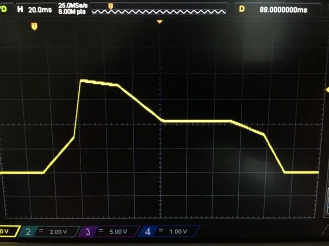

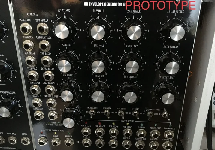

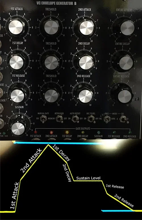

Aber jetzt Butter bei die Fische! Hier ein Foto des Prototyps (Frontplatte ist nur ein blankes Alublech mit Aufkleber, also nicht wundern):

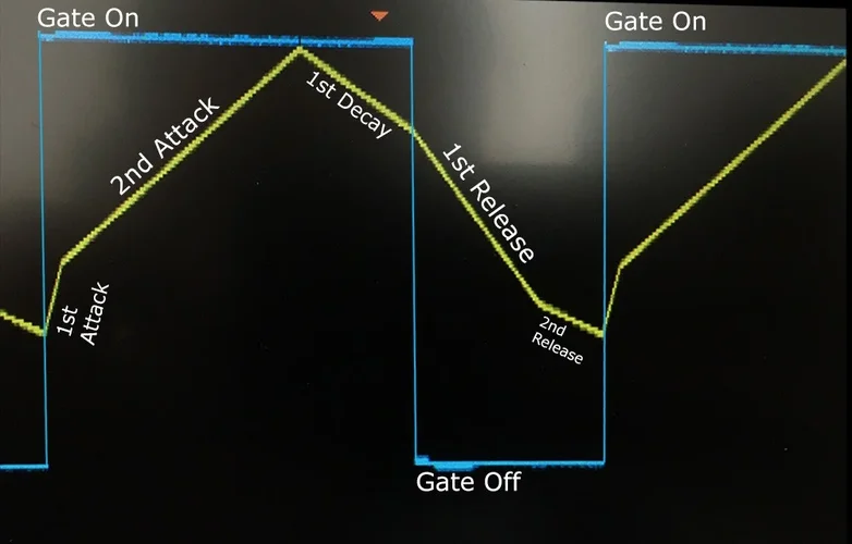

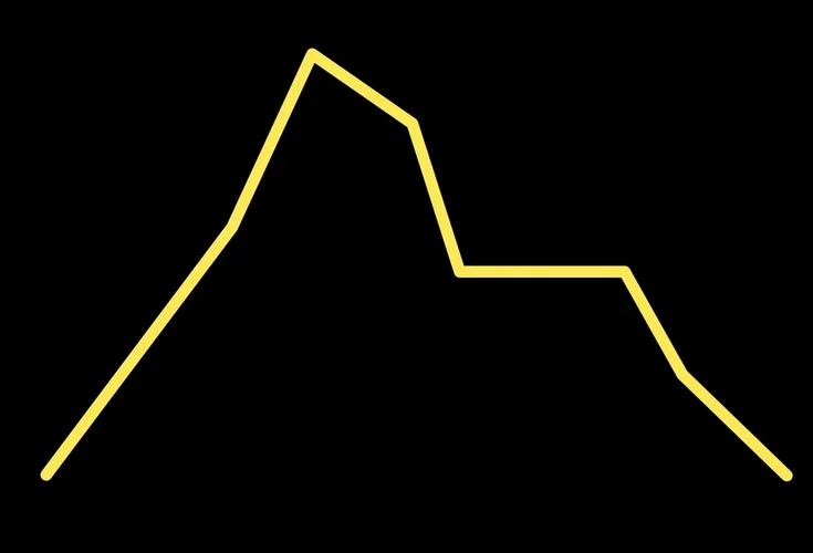

Sieht jetzt erstmal komplizierter aus als es eigentlich ist. Ich werde in Zukunft aber auch Demovideos produzieren.
Generell handelt es sich hierbei um einen vollanalogen ADSR, dessen Attack, Decay und Release Stufen aus jeweils zwei Teilen mit individuellen Anstiegs-/Abfallzeiten bestehen. Der Trennungspunkt beider Teile wird durch einen Thresholdwert definiert. Simples Beispiel: Man stellt den Attack Threshold auf 5V und schickt ein Gate in die Hüllkurve. Attack 1 steigt nun bis 5V und dann übernimmt Attack 2 bis zum Maximalwert 10V. Von dort fällt die Kurve in Decay 1 bis zum Decay Threshold, nachdem dann Decay 2 kommt, etc.
Man hat also als Basis einen siebenstufigen, linearen ADSR Hüllkurvengenerator. Das alleine ermöglicht schon viele spannende Hüllkurvenformen. So richtig toll wird es aber, sobald man Rückkopplungen des ADSR Signals in seinen Patch einbaut, die einen die einzelnen Stufen verbiegen lassen. Geschieht die Rückkopplung durch einen Abschwächer (Attenuator oder Attenuverter), kann man den Steigungsverlauf präzise in exponentielle oder logarithmische Richtungen formen.

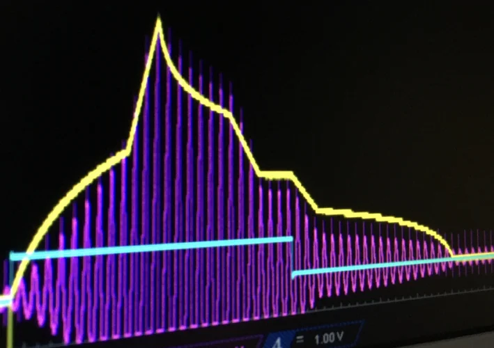

Zum Beispiel so:
Gelb: Hüllkurve
Blau: Gate
Lila: Amplitude einer Sägezahnwelle durch ein moduliertes Marienberg VC Multimode Filter Modul (nur zum Spaß :mrgreen: hab ein neues Oszilloskop, hihi)
Es ist wirklich faszinierend! Ich muss gestehen dass ich anfangs gar nicht so scharf auf dieses Modul war, als mir Steffen davon das erste Mal erzählte. Dachte mir dass ich ADSRs schon kenne und diese einfach immer eher langweilig in Bedienung und Anwendung sind ... aber weit gefehlt! Seitdem ich das Modul hier im Rack habe, will ich die ganze Zeit nur noch Hüllkurven und deren klangliche Auswirkungen erforschen. Die Möglichkeiten sind verblüffend.

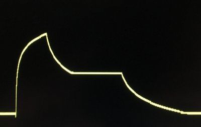

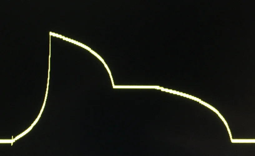

Folgend noch ein paar Beispiele was mit dem Modul als Basis möglich ist.

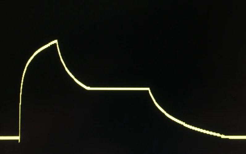

Klassiche analog-ADSR Form:
... und andersherum:

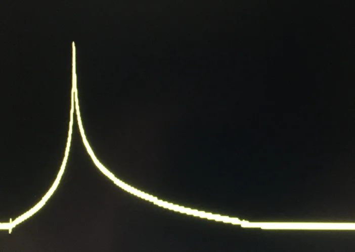

Einfach ein exponentieller Spike für einen kurzen Anschlag:

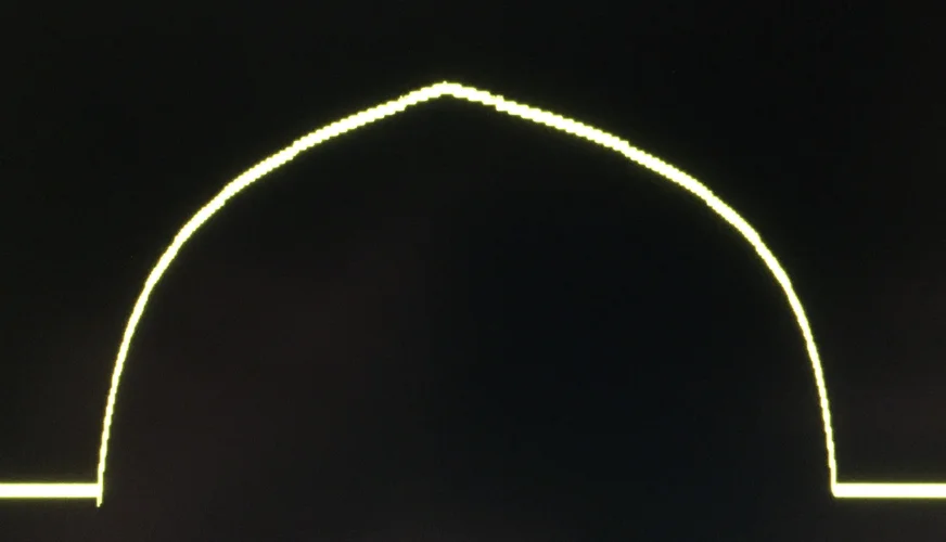

... oder eine bauchige Kurve für viel Sustain, aber ohne allzu harte Ecken und Kanten:
Diese vier Kurven sind ganz einfach nur mit dem ADSR B in Rückkopplung durch Attenuatoren erstellt. Geht aber auch komplexer, in dem man externe Modulationsquellen mit den ADSR B Gate Ausgängen synchronisiert und dazu mischt :banane:

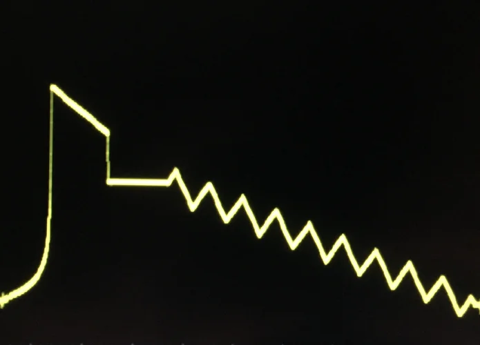

Wie wär‘s mal mit einem Dreiecks-LFO als Releasephase? Klingt tatsächlich ziemlich cool.

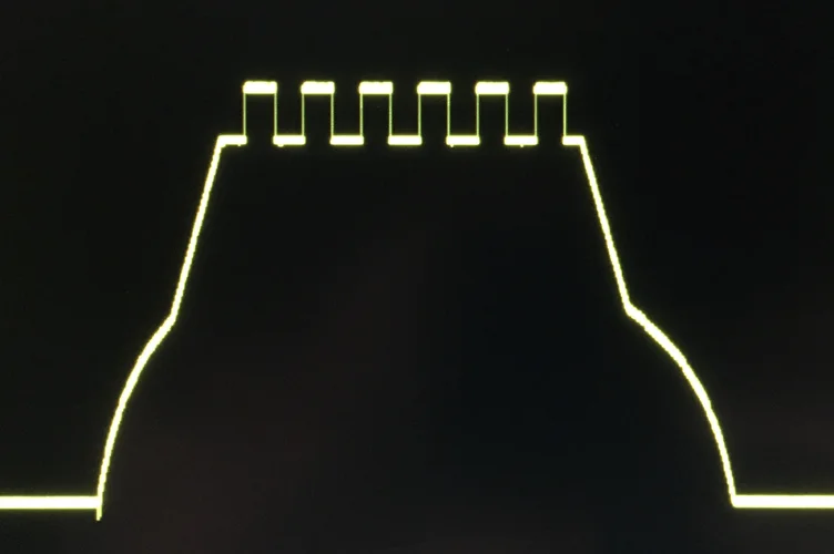

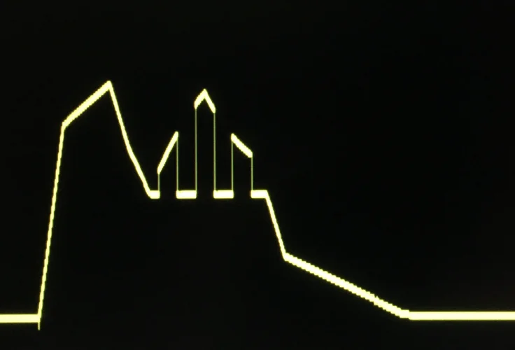

Diese hier nenne ich „Marienburg auf ... äh ... Marienberg“ :kiffa:

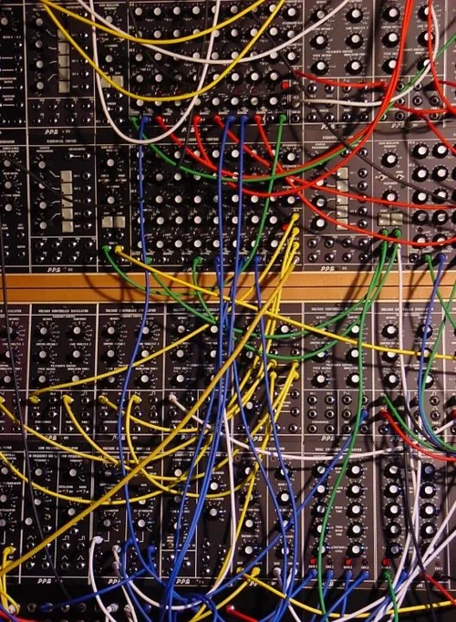

Mein liebster Envelope Generator war sicherlich der PPG 307, ist aber doch eher eine Rarietät.
Der neue EG von Marienberg ist sicher einzigartig von seinen Möglichkeiten, da kenne ich nichts vergleichbares.
Hier hat man tatsächlich die ausgetretenen Pfade verlassen und étwas völlig Neues entwickelt, was ja heute eher selten der Fall ist.

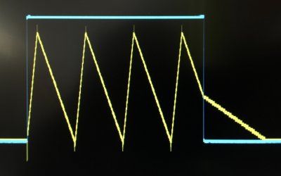

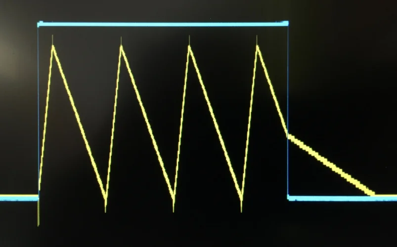

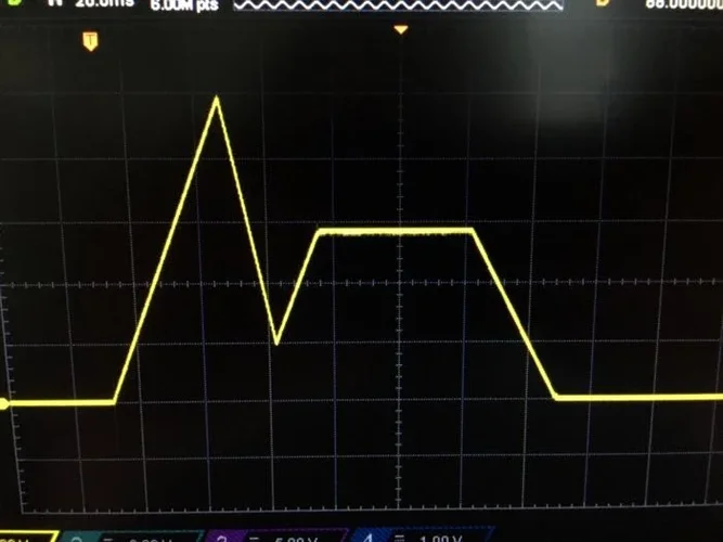

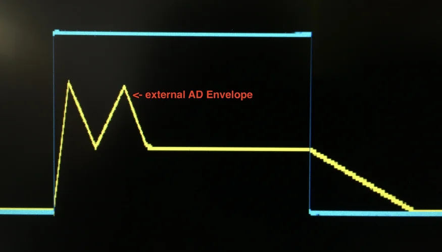

In meinem Muffwiggler Thread zu dem Modul wurde gefragt ob man damit auch eine ADADSR Hüllkurve generieren kann. Prinzipiell ist der VC Envelope Generator nur ein ADSR, aber man kann in der Tat sehr einfach eine externe AD Hüllkurve in die Sustain Phase mixen:
Außerdem gibt es zwei sehr interessante Designentscheidungen seitens Marienberg bzgl. der Modulation des Sustain Parameters.

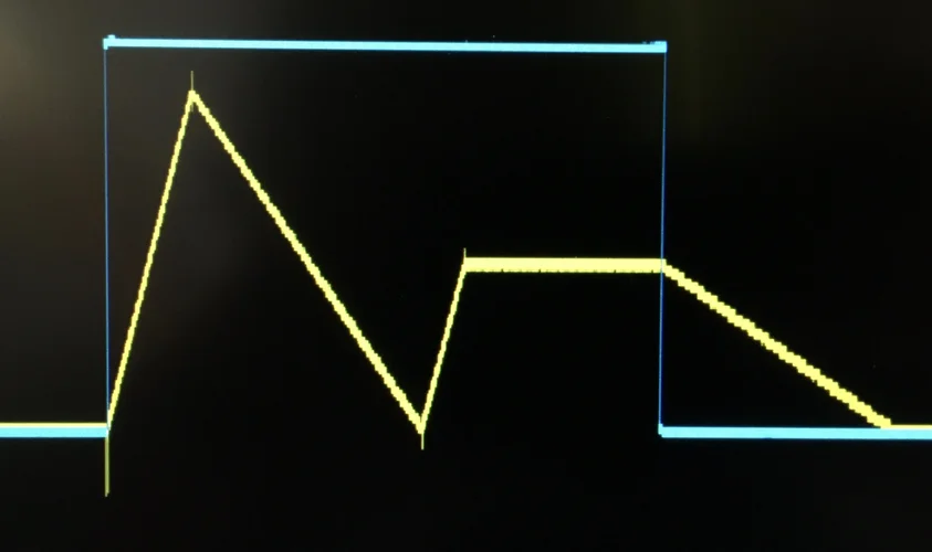

Generell fällt ja die Decay Spannung immer vom Maximalwert 10V runter bis zum Sustain Wert. Was passiert aber nun wenn man während der Decay Phase den Sustain Wert moduliert?
Nimmt man z.B. das Decay Gate, invertiert es und zieht es vom Sustain Wert ab, sodass dieser negativ wird, erreicht die Decay Phase diesen Sustain Wert niemals, da der Hüllkurvengenerator bei negativen Hüllkurvenwerten resettet und wieder bei Attack startet. D.h. damit bekommt man einen AD Loop solange bis das Keyboard Gate ended:
Blau ist hier das Keyboard Gate. Man sieht wie der AD Loop danach ended und in die Release Phase geschaltet wird.
Was passiert aber wenn man mit einem abgeschwächten, invertierten Decay Gate den Sustain Wert während der Decay Phase nicht ins Negative moduliert, sondern z.B. nur ganz knapp über 0V? Dann erreicht das Decay den Sustain Wert und schaltet auf die Sustain Phase um. Nun springt der Sustain Wert aber auf den Ursprungswert zurück (weil ja das Decay Gate ended, das wir zur Modulation verwendet haben). In dem Fall wird wieder die Attack Phase eingeleitet, aber nur bis zum neuen Sustain Wert:
Damit bekommt man also quasi einen ADASR Generator. Auch toll!

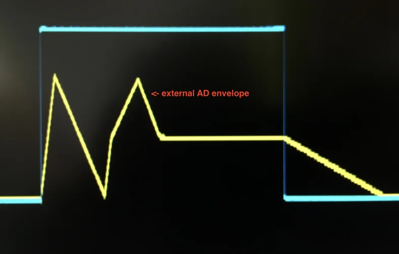

Addiert man nun wieder eine externe AD Hüllkurve zur Sustain Phase, bekommt man einen ADADSR bei der das erste Decay bis auf 0V runter geht:
Wer möchte, kann also auch sehr tief in den Marienberg ADSR B einsteigen. Ein „ADSR Labor“ halt :mrgreen:

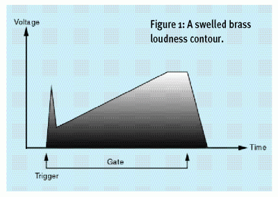

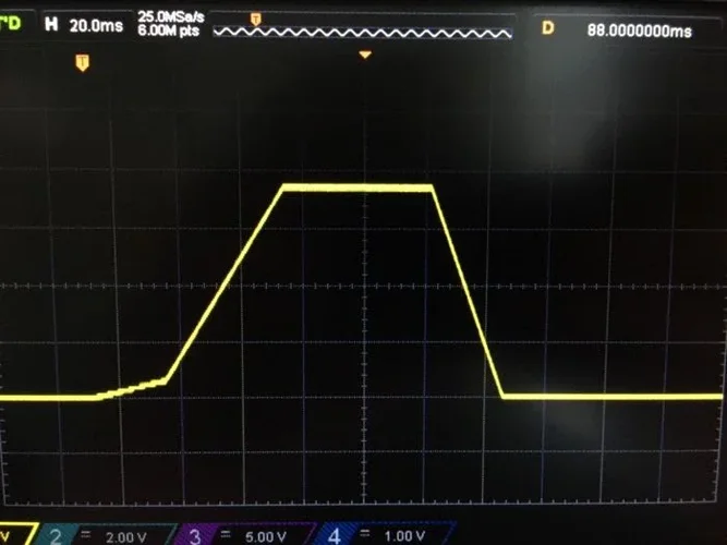

Nochmal ein kurzes Update aus dem Muffwiggler Thread. Dort wurde folgender (englische) Sound on Sound Artikel von 1999 verlinkt, der sich ebenfalls mit dem Thema Hüllkurven und der Limitierung der allgegenwärtigen, normalen ADSRs befasst:
Daraufhin kam die Frage wie man eine Hüllkurve ähnlich der eines Blechblasinstruments realisieren würde, die beim Anfang des Blasimpulses kurz in die Höhe schnellt, dann aber langsamer, bis über den ersten Attack Punkt ansteigt:

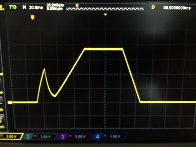

Ein bisschen kommt man mit dem ADSR B und einem Attenuverter ran, wie auch schon oben ähnlich gezeigt:
Da es aber nur einen Attack Parameter gibt, sind beide Attack Steigungen hier immer gleich. Außerdem fährt der erste Attack immer bis auf den Maximalwert hoch.
Nun kann man aber wieder ganz einfach zum gleichspannungsgekoppelten Mixer greifen und eine externe AD Hüllkurve zum ADSR B synchronisieren und schwächer dazumischen:

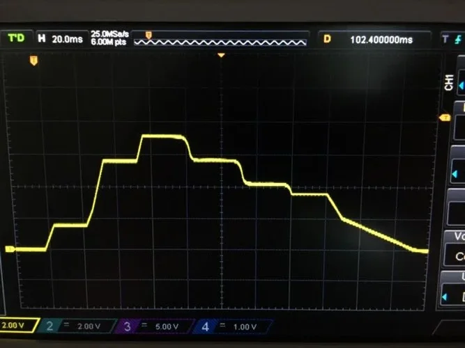

Hier nur die Hüllkurve des ADSR B's in dem Fall:
Hier nutzte ich den ersten Teil der Attack Stufe um der externen AD Hüllkurve Raum zu geben, und auch durch den Attack Threshold einen unteren Wert zu definieren, bevor er wieder hoch zum Sustain Level geht.

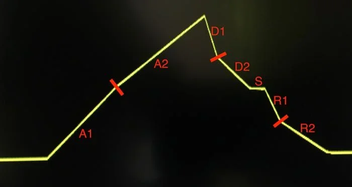

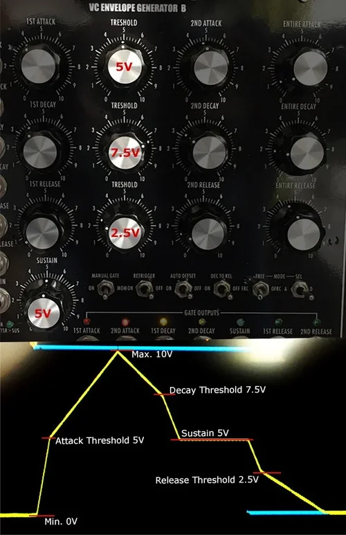

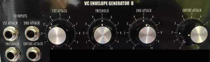

Ich bin mir nicht sicher ob ich deine Frage richtig verstanden habe, @KneToNatoR. Hier ein Modulationsbeispiel.
Mit den jeweils zwei A, D und R Potis am Modul stellen wir die sechs Phasenwinkel ein und können diese mit den CV Eingängen ebenfalls modulieren. Je höher der Wert, desto flacher der Winkel und desto länger dauert eine Phase. Eigentlich genau wie alle anderen ADSRs sonst auch; zumindest die die mir bisher begegnet sind.
Hier ein Foto der Attack Sektion des Moduls (wie gesagt, ist ein Prototyp, d.h. auf dem Front Panel ist nur ein Aufkleber):
Nehmen wir folgende Hüllkurve:
A1 Wert < A2 Wert
D1 Wert < D2 Wert
R1 Wert < R2 Wert
Rote Striche sind die Thresholds.
Die 1er Phasen haben geringere Reglerwerte als die 2er Phasen, also sind die 1er Winkel steiler und deren Phasendauer ist kürzer.

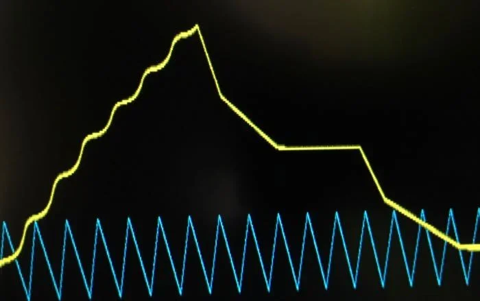

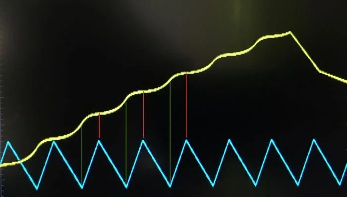

Nun nehmen wir einen etwas abgeschwächten Dreiecks-LFO und modulieren damit die gesamte Attack Phase, d.h. A1 und A2 gemeinsam, mittels des "Entire Attack" CV Eingangs:
Die Attack Phase näher gezoomt:
Wie zu erwarten, ist der Winkel bei geringen LFO Werten steiler, d.h. die Phasendauer verkürzt sich.
Bei hohen LFO Werten wird der Winkel flacher, d.h. die Phasendauer verlängert sich.
Da es aber nur einen Attack Parameter gibt, sind beide Attack Steigungen hier immer von gleicher Geschwindigkeit. Außerdem fährt der erste Attack immer bis auf den Maximalwert hoch.
Folgend noch ein ganz anderes, witziges Beispiel. ADSR B alleine ohne irgendwas gepatched:
... und jetzt ähnlich, aber mit Attack und Decay von einem LFO moduliert:
Der Modulations-LFO des Attacks ist eine Pulswelle und der des Decays ein Dreieck (deswegen ist die Decay "Treppe" runder). Synchronisiert man die LFOs z.B. mit einem Stufen Gate Ausgang des ADSR B's, bleibt die Hüllkurve immer statisch, d.h. sie kann bei jedem Tastenanschlag exakt reproduziert werden.
