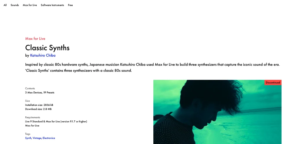

nö. geht nicht - auch nicht direkt in Ableton leider
steht nur da, dass es discontinued ist :/

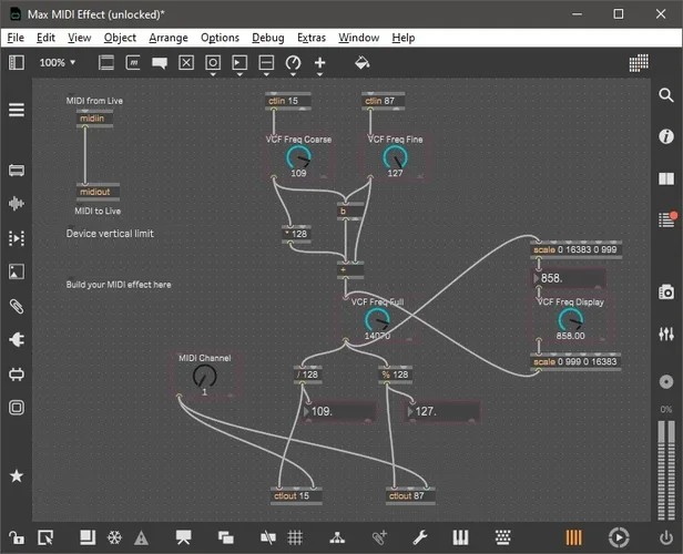

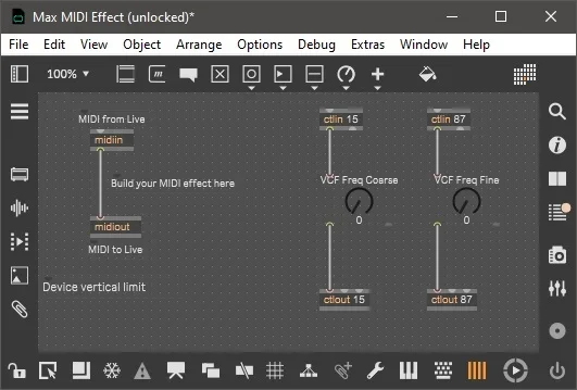

Hier mal ein ganz einfaches Device um die Skalierung der beiden genutzen Controller für den Filter Cutoff herauszufinden.
Hier noch der Paste Code. (Einfach den Code markieren und mit CTRL+c kopieren und in Max dann in ein neues MIDI Device mit CTRL+v oder Rechtsklick -> Paste einfügen)

Der Pro-800 sollte dabei auf Local Off gestellt sein.
Außerdem sollte der Synth so eingestellt sein, daß er die Änderungen an seinen Potis über MIDI sendet.
Als Eingang und als Ausgang der MIDI Spur in Ableton den Pro-800 wählen und Spur scharf schalten.
Zuerst versuchen wir die Auflösung des Coarse Parameter herauszufinden:
  1. Coarse (CC15) und Fine (CC87) beide auf 0 setzen. Im Display des Pro-800 sollte nun auch 0 angezeigt werden.
  2. Fine auf 0 lassen und Coarse auf 1 erhöhen. im Display schauen, was angezeigt wird. (Wert notieren)
  3. Coarse schrittweise um jeweils 1 erhöhen und schauen, was sich bei jedem Schritt im Display ändert (Werte notieren).
    Um welchen Betrag erhöht sich der Wert bei jedem 1er Schritt im Display?
  4. Coarse bis auf Maximum erhöhen, dabei schauen, um welchen Wert sich die Displayanzeige ändert.
  5. Hier sollte hoffentlich schon ein Muster bei den Parametersprüngen im Synth Display erkennbar sein.
Jetzt die Auflösung des Fine Parameter:
  1. Coarse auf 0 und Fine schrittweise um jeweils 1 erhöhen . Im Display schauen was angezeigt wird.
  2. Fine schrittweise bis auf Maximum erhöhen, dabei bei jedem Step schauen, um welchen Wert sich die Displayanzeige ändert.
  3. Coarse auf 1 und Fine schrittweise um jeweils 1 erhöhen, etc, etc.
TLTR: Die jeweiligen Schrittweiten der beiden Dials für CC#15 und CC#87 experimentell herausfinden.
Ich denke du verstehst das Prinzip.
Man kann es auch mal anders herum probieren, und am Cutoff Poti des Synths drehen und schauen was im Display und an den beiden Dials für Coarse und Fine im Max Device angezeigt wird.
Ich weiß allerdings nicht, wie fein man den Wert mit dem Poti am Synth einstellen kann.
Ist das feinfühlig genug um mit dem Poti den Wert im Display in 1er Schritten zu verändern?
Ich vermute mal, daß das nicht fein genug geht aber Versuch macht "kluch".
Ich schieb direkt noch nen zweiten Testaufbau nach.
So könnte das möglicherweise funktionieren. Ich betone möglicherweise, ich kanns ja nicht testen ohne den Synth...

  • #68
Wir können hier viel spekulieren aber am hilfreichsten wäre es jetzt erstmal, wenn jemand mit nem Pro-800 mit den von mir geposteten Max Devices erstmal auscheckt was da nun genau abgeht und die Ergebnisse hier postet.
Für das Experiment kann auch direkt das zweite von mir gepostete Device genutzt werden.
Das hat noch den Mehrwert, daß der 14bit Wert berechnet und angezeigt wird.
Außerdem hab ich beim zweiten Device noch ein viertes Dial hinzugefügt, bei dem testweise von 0/16383 auf die Range der Display Anzeige von 0/999 und zurück skaliert wird.
Für den Anfang wärs schon toll, wenn an diesem Dial so ungefähr der gleiche Wert wie im Display angezeigt wird (zumindest ungefähr im gleichen Ballpark), dann hätten wir das Rätsel nämlich schon fast geknackt.
Was wir auf jeden Fall wissen ist, daß wir 2 CCs haben, von denen der eine ne große Schrittweite (Coarse) hat und der andere ne kleinere Auflösung (Fine) bietet.
Meine These wäre hier aktuell, daß es sich um ne LSB/MSB Kombination handelt und intern mit den 14bit gerechnet wird.
Die A/D Wandler an den Potis sind 16bit Wandler, die aber nur mit 14bit ausgelesen werden.
Und die Displayanzeige von 0-999 ist halt durch das Original vorgegeben und wird nachträglich durch Herunterskalierung berechnet.
Naja, wie ich eingangs schon sagte, wir können hier viel spekulieren aber solange das niemand ausgecheckt und die Ergebnisse hier gepostet hat werden wir nicht weiterkommen.
Macht das Experiment so wie ich es oben in dem Post beschrieben habe, notiert euch die einzelnen Werte in ner kleinen Tabelle und postet das hier.
Und dann schauen wir mal was wir daraus machen können.
