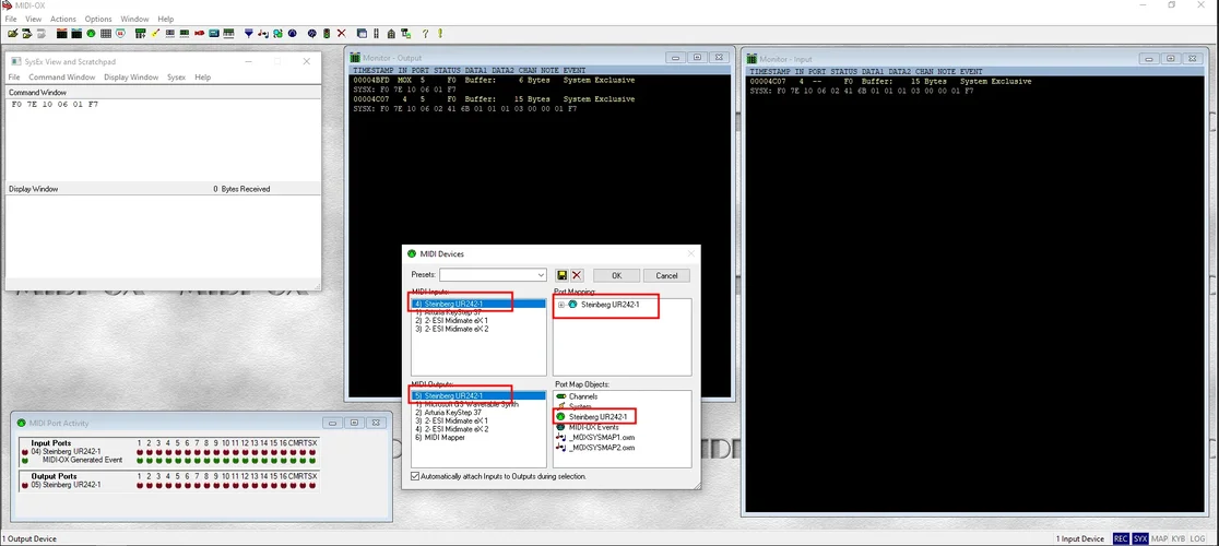

Ich glaube Du hast mich schon richtig verstanden. Vielleicht bilde ich es mir ein, dass es bislang so war, ich habe momentan nur mein "Reise-Setup" im Zugriff, aber mit dem, was ich gerade hier habe, ist es mindestens bei dem UR242 so, dass In-Port und Out-Port denselben Namen haben. Ob es technisch zwei unterschiedliche sind - mag sein. Ist so für den Endanwender zumindest nicht sichtbar.
…ja, aber: nein…
…schau das Bild nochmal genau an: über der Liste der Portnamen steht ‚Inports‘ und ‚Outports‘ - korrekt ist, dass sich diese an/in dem gleichen Gerät befinden, aber wenn Du dort, wahrscheinlich hinten, nachschaust, dann sind im Gehäuse zwei physische Buchsen, die möglicherweise sogar mit ‚In‘ und ‚Out‘ beschriftet sind…
…die Kaskade ist also:
- Listen der gesamten In-/Out-Ports an Deinem Rechner
- jeweils Liste der Geräte mit In-Ports und Liste der Geräte mit Out-Ports
…die Daten laufen also logisch zu dem einen Gerät und kommen von dort zurück, sind dort im Gerät aber physisch als zwei Ports/Buchsen angelegt…und das ist allgemeingültig für alle MIDI-Interfaces…
