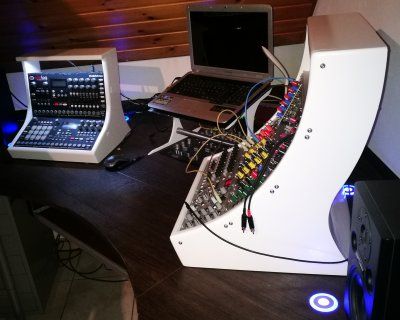

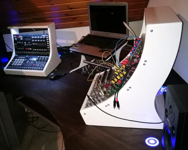

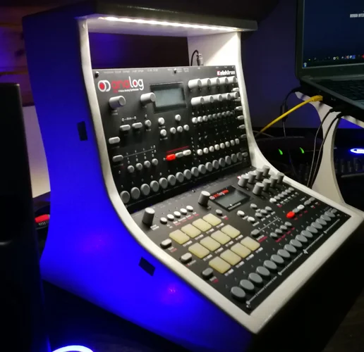

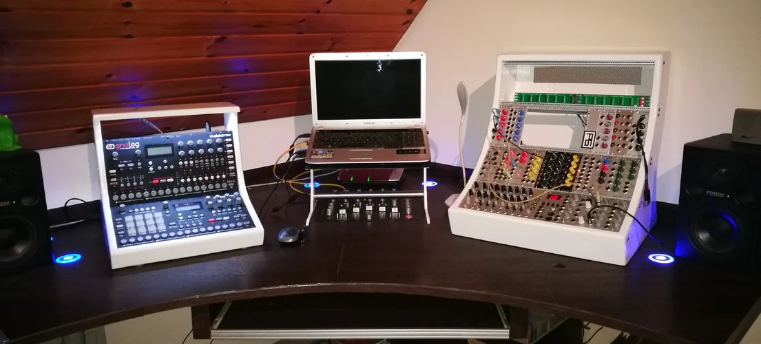

Hallo Leute,

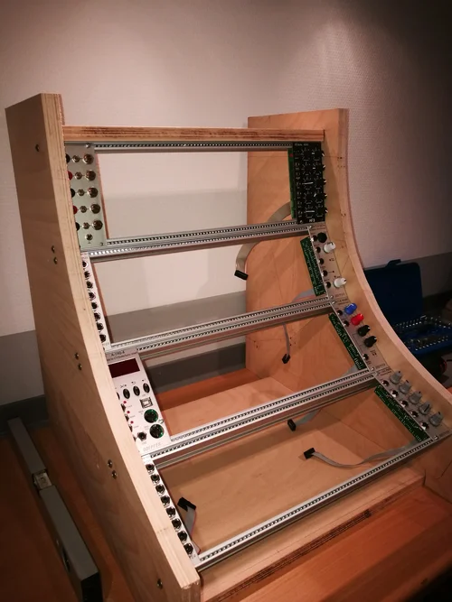

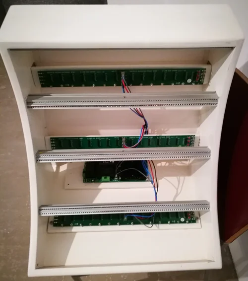

angefangen hat alles mit nem Doepfer Low-cost case 2x84. Da mir das rechteckige Teil so optisch rein gar keine Ergüsse beschert hat habe ich dann doch beschlossen das was cooleres ran muss! Ergo das Teil demontiert, neue Schienen gekauft, ne MDF-Platte gekauft usw.
Nach längerer Planung, mehreren Anläufen, vielen nervenraubenden Stunden ist das hier nun das Endergebnis! Gesamtkosten belaufen sich auf ca. 450 €. Alles in Handarbeit gefertigt...
Eure Meinung dazu fänd ich gut!

Für Laien ist so eine Aktion wirklich nicht einfach! Ich denke ich weiß jetzt warum die Designer so viel Geld für ihre Cases haben wollen...:-) konnte ich vorher nie richtig nachvollziehen!

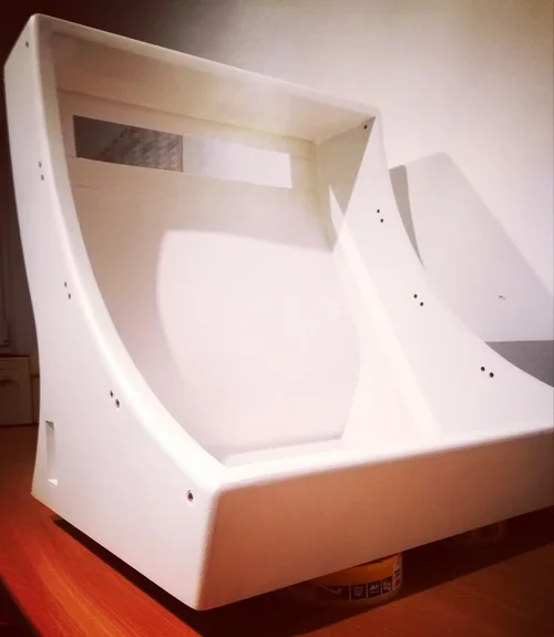

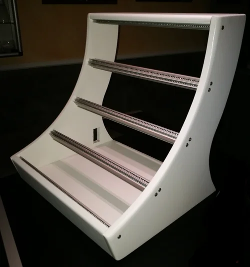

Aus was hast du die Rückwand gemacht, ist die rund oder täuscht das auf den Fotos?
Also du Rückwand ist rund und aus 2mm PVC! Was anderes kriegt man wegen dem Radius nicht hin ohne das es bricht!
Lacht jetzt nicht aber das hat mit Planung und allem drum & dran 3 Monate gedauert!
Gehe ja noch arbeiten zwischendurch :-)
Das schlimmste und mitunter schwierigste war die Hochglanz-Lackierung... ein Horror!!! :-(

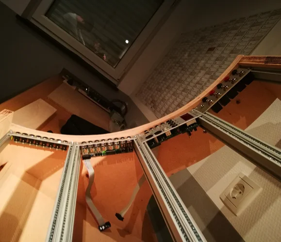

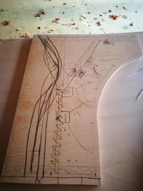

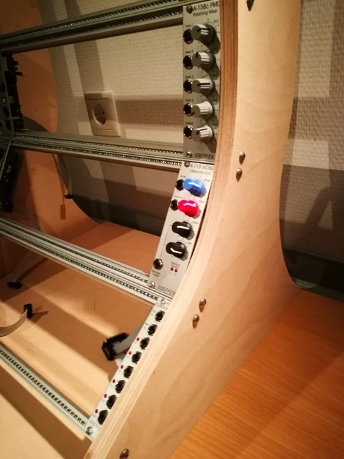

Falls jemand vor hat sowas ähnliches zu bauen mit Rundung, kleiner Tip: egal wieviele Reihen, es passt nur wenn ihr einen absoluten Halbkreis nutzt! Dabei muss es euch allerdings egal sein das die letzte Reihe nicht senkrecht ist am Ende! Alles was wir vorher ausprobiert haben mit 'freihand' usw. (siehe letztes Foto) ist für die Katz!! (Module zu tief, Module stehen über) ich hänge einfach noch Beispiele an...
Gruß

Wunderschön gebaut. Das ist also MDF und lackiert? Cool. Würde ich mit meiner Ungeduld gepaart mit zwei linken Händen mit je fünf Daumen nie hinbekommen...:bravo::bravo::bravo:
Ich nenne das immer so - MDF...
In Wirklichkeit heißt das glaube ich 'Buche Multiplex' !? Man sieht...von Holz nicht wirklich Ahnung :-)
Ist aber 20mm dick! Soviel kann ich sagen...! Ja lackiert von Hand! Absolut krank wieviele Arbeitsgänge das sind!!!

Ja wer will das schon! Gerade Einsteiger die meinen erstmal schön ein System (was auch noch gut aussieht) zusammen zu bauen und dafür nix bezahlen zu müssen...grrr...wenn man die ganzen Stunden die dabei draufgehen bedenkt, das ganze ausrechnen wie's am Ende passt, alles verwerfen zwischendurch und voll entnervt nochmal anfangen - ist das völlig ok solche Preise zu verlangen! Und wir hatten keine großen Geräte wie beim Schreiner...lediglich Stichsäge, Oberfräse und Schraubenzieher so ungefähr!
