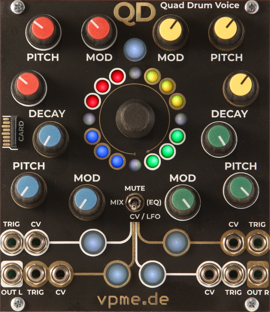

also drum modul sei dir noch das VPME QuadDrums ganz warm ans Herz gelegt, von Vladimir Pantelic im schoenen Darmstadt entwickelt.
kann eben neben samples auch recht flexible und trotzdem intuitive (digitale) drum synthese.
