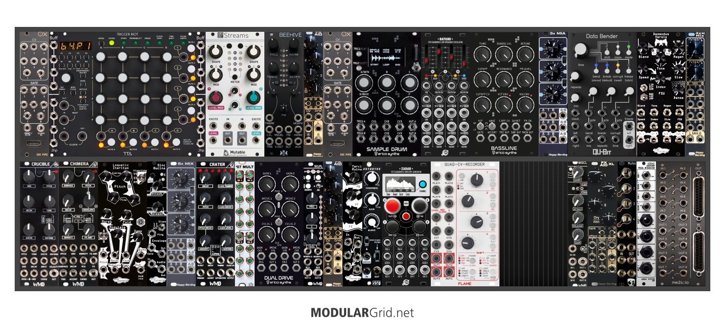

Hab nun mal eine erweiterte Version des Racks erstellt in dem etwas Feedback von euch eingeflossen ist. Ist bis oben vollgestopft aber kaufen will ich das nicht gleich alles. Das Lightstorm Modul ist eine Spielerei, hab ich hier noch rumliegen. Im Zweifelsfall kommt es dann raus für irgendwas Nützliches.
So wie das rack aufgebaut ist, bist du mit einer drummachine besser dran und kommst billiger weg mit besseren Ergebnissen :)

ich bleibe dabei: dfam muss raus. du wirst nicht glücklich mit der Konfiguration, weil du das, was modular ausmacht, viel zu wenig mitbedacht hast: Modulationsquellen!
auch clockdivider (0) und vcas (4) scheinen mir unterrepräsentiert...!!!
auch Zadar würde ich mir überlegen... Und wenn dann mit Expander... (wegen Modulation)
die Hauptfrage:
schau mal wie viele CV inputs alleine die Drums haben... womit willst du die füttern? verstehe nicht warum du modular willst, wenn du kaum modulierst?!

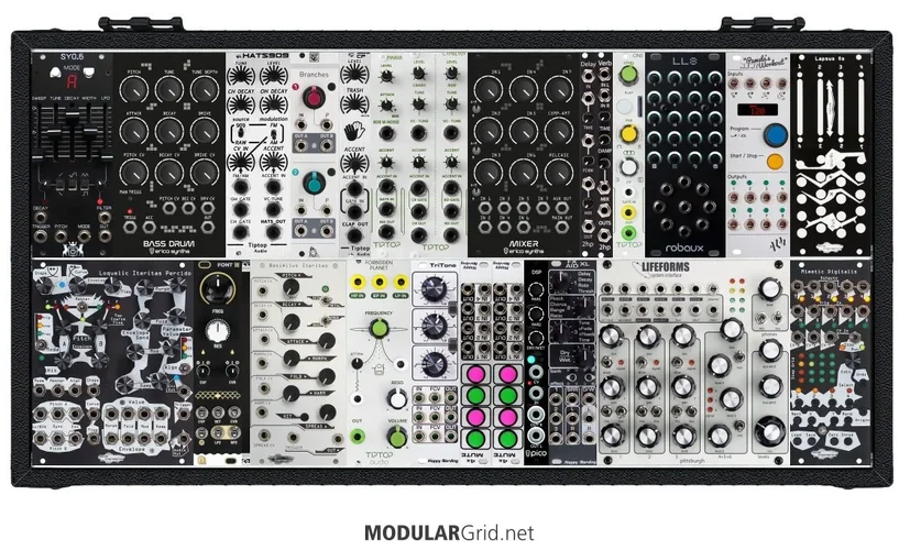

Hier ist meins. Es ist noch nicht ganz fertig, aber ich bin auf einem guten WegC4E4E7C2-F568-40AA-A112-A3384375AE1A.webp

Vor allem, wo er nichtmal die olle Erica Bassdrum rausgeschmissen hat
Bin schon auf der Kippe mit dem Ding... Was würdest Du dafür reinschrauben? (Außer dem Noise Engineering BIA...) Oder Ersatzlos streichen und den Platz anderweitig nutzen?

Nach deiner Angabe im Eingangspost soll der Sound einfach einzustellen sein, das spricht gegen die gute (nicht mehr produzierte) Entity Kick.
Die Jomox Kickdrum (und die legendären Bugs, die angeblich endlich ausgemerzt werden aber glauben kann man es erst wenn man es sieht) ist arg Geschmacksache. Ansonsten käme bald die ModBase MK 2 heraus.
Es gibt so viele Kickdrum Module am Markt. Jemand der die größte Expertise hat (legendärer Drummer mit großer Eurorack Sammlung, der fast jedes Drum Modul besitzt und mit seinem Buchla System Kickdrums für Roland Digital Drum Systeme macht) empfielt BIA.

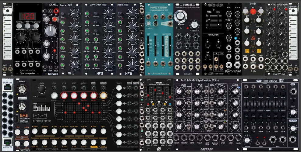

hier mein aktuelles Travelcase.
doepper 180-9 - zur Anbindung an mein Monstercase
Roland 531 - weil ich Stereo mag (panning)
Domino - sehr kraftvolle fertige Stimme auf wenig Platz
winter sequencer - 8 Spuren sequencerei
erica clock - weil ein ganz schneller bpm Zugriff möglich ist
drum module in den 2hp mixer - zum vormischen der drum stimme
dreadbox osc - kraftvoll vielseitig günstig
dazu batumi zum modulieren
A140 - zwei Hüllkurveb dür dreadbox
und die LS1 Lightstrips für spielereine mit dem cv
kosten modulargrid ca.3700 Euro
