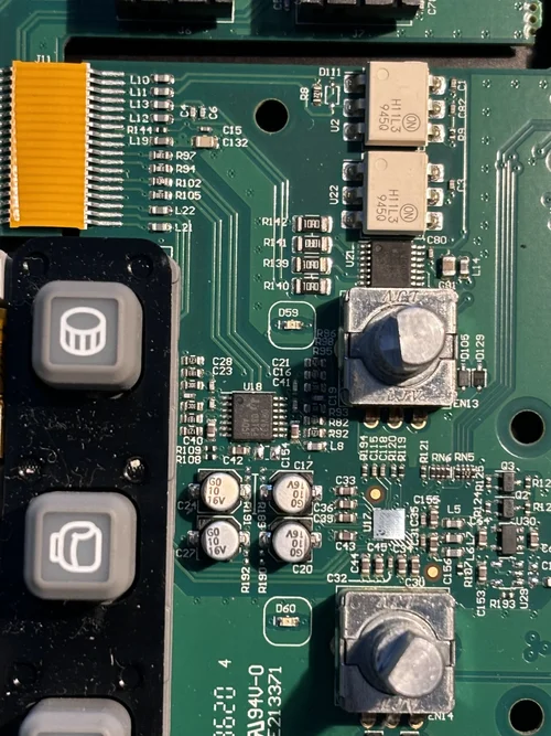

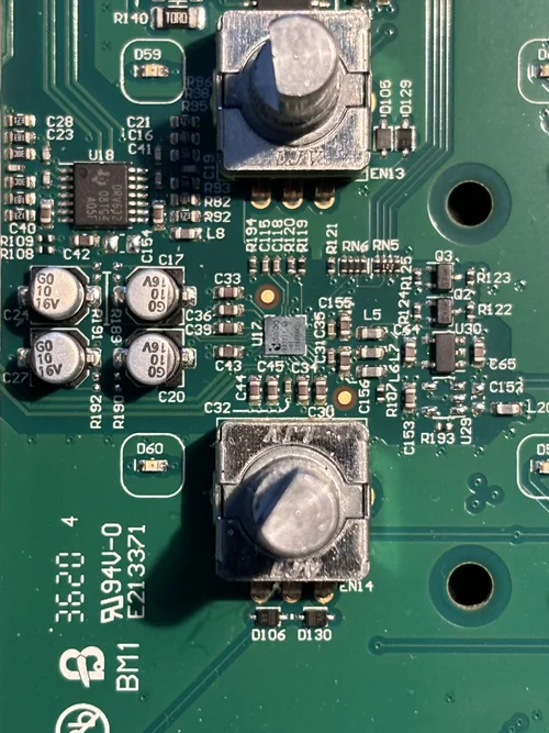

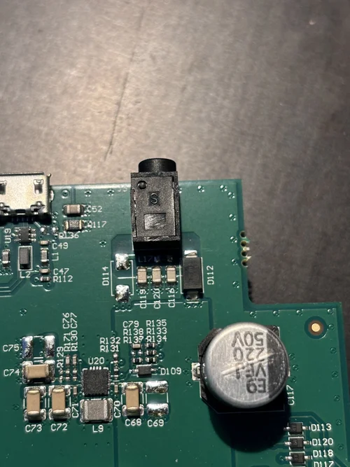

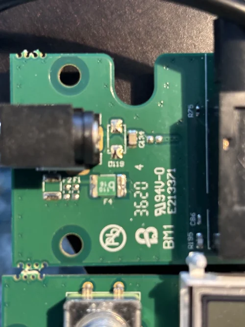

Unvorhergesehen ist mein Model Cycles gestern Abend völlig überraschend in einer Session gestorben. Ich habe Experimente mit dem LFO im Audiobereich veranstaltet und dabei ist mitten in der Session das Gerät ausgegangen. Ich war völlig perplex und hatte zuerst natürlich das Netzteil in Verdacht. Aber auch ein Austausch des Netzteil bringt die Kiste nicht wieder zurück ins Leben.... Dannhabe ich versucht ihn durch den Anschluß eines weiteren Netzteil am seitlichen Anschluß für die Power-Bar wiederzubeleben , aber auch das half nicht weiter.
Nun habe ich das Gerät mal aufgeschraubt und kann keinen sichtlichen Schaden erkennen. Ich bin echt ratlos!!! Ein Einsenden nach Schweden macht bei einem Wert von circa 200€ wahrscheinlich auch keinen Sinn oder!? Hat jemand evtl einen Tip für mich? Es wäre Schade das Gerät nun im Elektroschrott zu versenken

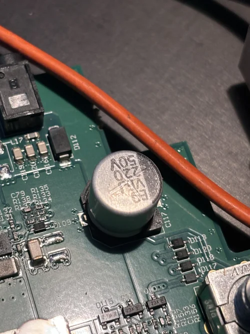

Ist das die Netzteilbuchse, die da (in schwarz) abgebildet ist? Die sieht ja ein wenig "geplatzt" aus in meinen Augen. Schon mal nachgesehen, ob dahinter Strom rauskommt? Irgendwie ist die Fehlerbeschreibung auch etwas ... etwas karg. "Ist ausgegangen" und "Geht nicht mehr" reicht für Fern-Fehleranalyse in der Regel nicht. Das tun die meisten Geräte, wenn sie kaputtgehen. Aber ich würde immer erstmal die Stromversorgung prüfen.

Wo ist denn R138? Auf der Rückseite oder fehlt der möglicherweise? Sprang mir nur gerade ins Auge...
OK
Nope - Der R138 ist nicht bestückt oder abgefallen. Einfach mal die Lupenfunktion für das letzte Foto nutzen !

So sehe ich das auch. D.h. da ist nix an der Stelle.

Ich hatte Zwischen meiner Steckerleiste und der Hauptsteckdose einen Überspannungsschutz, welcher ausgelöst hatte. Ich habe mir selbst an den Kopf gefaßt, daß ich darauf nicht gekommen bin. Aber nochmals vielen Dank für eure Beiträge!!!

Naja, warte mal ab bis du den R138 nachgelötet hast, dann geht das Ding ab wie Schmitz Katze. Haben die kleinen Elektrons eigentlich overbridge?
