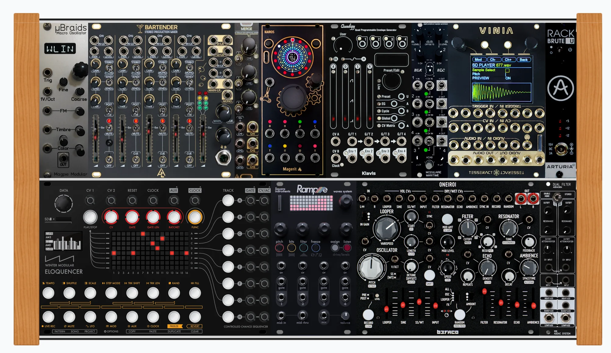

Mein neues Modular braucht konstruktive Kritik....
...oder Lob für meine Auswahl an Modulen. Ich wollte eher Richtung Doom Techno, Dark Ambient, etc. bauen. Ich habe versucht möglichst viel Modulation und mehrfach nutzbare Module zu finden die HP und Feature-mässig dem entsprechen wo ich hin will. Soll aber nicht ultra-focussed sein, sondern flexibel und einigermaßen live tauglich sein. Ausser dem VANIA und dem ADDAC Filter besitze ich alle Module schon. Was würdet ich anders machen oder wo seht Ihr Potenziel? Effekte werden noch als Pedals oä ausserhalb über die Sends dazu gemischt.

ich habe gar keine kritik...für mich persönlich würde eine einfache synth-stimme fehlen. also analog und one knob per function.
aber das ist halt mein ding. zwei sampler und eine digitalke stimme ist nicht so meins. den oneroi kenne ich nicht.

Ich finde den Mixer sehr groß, mir reicht da eigentlich immer ein ganz einfacher Summierer mit Volume und Pan -das wars.
Fehlen würden mir 2 passive Multiples und auch eine Synthstimme.

Für den Cutoff der Filter würden mir diese Minipotis nicht ausreichen.
Das Verhältnis von Modulationsquellen zu Klangquellen stimmt für ich nicht (Ich brauche mehr Modulationsquellen)
Daher würde ich 1-2 große Klangquellen raus hauen und dafür noch 2-3 reset- und cv-bare LFOs nehmen. dazu noch 1-2 einfache analog osc und nen kleinen Filter. Kannst ja auch 3 oscs nehmen die sich als LFO umschalten lassen. ALA Brooks ist super zB.
S&H, noise, Analog logic OR (funzt auch als half wave rectifier oder max) Ringmod fehlt mir auch.

Ich benutze Stackables, hat bis jetzt immer gereicht. Der Mixer ist groß, aber mir waren vor allem die Sends, Mutes und Cues wichtig, dann ist das Modul fast schon wieder winzig, wenn du das mit anderen Modulen erreichen möchtest.

Mit den Potis beim Filter ist nicht optimal, das stimmt. Das Kairos Modul sind 8 Modulationsquellen und Quadigy noch weitere dazu. OSCs, fehlen schon, aber das VINIA bietet viel in diesem Segment. Mal kucken.

...bzgl. Mixer kommt es halt sehr darauf an, wie Du damit arbeitest - ich habe auch so einen Brummer in meinem Case (welches sich andauernd ändert!) und bin gerade dabei den großen Mixer durch drei über zwei Cases verteilte Doepfer-Stereo-Narrow-Mixer ( https://doepfer.de/A138s.htm ) und eine Bear-Modules Stereo-Matrix zu ersetzen, die mir größere Flexibilität erlauben - ja, ich verliere die Insert-Effekte, aber ich denke, dass die Konfiguration kleiner, flexibler und effektiver ist für das, was ich machen möchte...
...ich probier' das halt jetzt mal aus - kann auch sein, dass ich gerade für andere Modularisten und deren Arbeitsweise komplett falsch liege...
...das Zweite Riesenmodul ist der Sequencer - da kommt es natürlich auch wahnsinnig auf die Arbeitsweise an, aber ich denke ein Hermod+ mit ein XP32 würde sehr viel mehr Möglichkeiten auf ähnlicher Grundfläche bieten - habe ich halt in meinem Case so...
