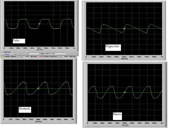

So heute mal die VCOs unter Strom gestellt und siehe da es kommt was raus.
Freude Freude !!!
Nur leider nicht lange bis ich versucht habe zu stimmen. Mein Sinus ist eher ein Rechteck und ich bekomme auch keine
Welle hin nur "scharfe Kanten" .
Hat vieleicht jemand eine Tip an was das liegen könnte?
Gruß Micha
Hast du ein echtes Scope oder machst du das mit dem Rechner?
Die Wellenformdarstellung des Rechners ist optisch problematisch. Bei tiefen Frequenzen stören die ganzen Hochpässe, bei hohen Frequenzen die Bandgrenze.
Kontrolliere zunächst den Sägezahn, der kommt direkt aus dem VCO-Kern, daraus leitet sich alles andere ab, wenn der nicht stimmt, geht der Rest auch nicht.
(Am PC so um 200..400Hz Grundfrequenz, da stören die komischen Effekte nicht so. )
Der Sinus hat einen Trimmer, wenn der viel zu weit aufgedreht ist, dann geht die Wellenform in Richtung Rechteck.

Ja ich messe über den PC.
Also der Sägezahn stimmt auch nicht.
Sieht auch eher wie ein Rechteck aus.

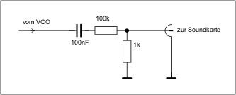

Bau mal einen 100k: 1k Ohm Spannungsteiler vor den Soundkarteneingang, irgendwie kann das so kaum sei.
Ansonsten mal das Signal an Pin 7 (ist der Eckpin oben links) vom linken TL074 abgreifen, da muss ein Sägezahn rauskommen. (Orientierung so wie in Yves Bestücksplan=deinem Foto)
Die beiden Emitter der Transistoren sind übrigens miteinander verbunden - da hast du dich vertan, denn der VCO-Kern läuft ja, sonst würde er nicht so prima durchstimmbar sein.

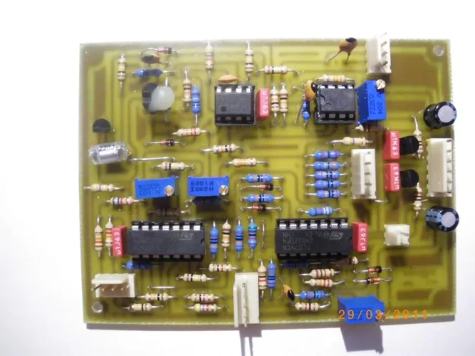

Hier mal ein Bild vom VCO : vielleicht bin ich nur zu blind und jemand findet den Fehler sofort.
Ansonsten bin ich ziemlich ratlos.
Gruß Micha

monoton schrieb:
Also am Pin 7 kommt auch kein Sägezahn raus eher ein Rechteck.
Hast du deine Meßtechnik überprüft?
(Sprich: mit einem funktionierenden Sägezahn ähnlichen Pegels getestet? )

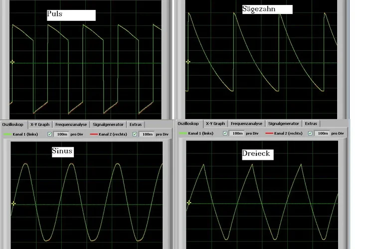

So will mich auch mal wieder melden. Der VCO macht Fortschritte. Ich glaube ich habe ihn bald soweit. Beim VCO2 muss richtig was schief gelaufen sein der will gar nicht. Aufjedenfall werde ich wohl noch einen VCO bauen, dies mal in der LM394 Version. Will auch wissen ob man einen Unterschied merkt.
Sieht zwar nicht ganz sauber aus aber ich schiebe es mal auf das Messmittel. (PC-Soundkarte)
Weiter geht es dann mit den LFOs. Bin gespannt welche Überraschungen mich diesmal erwarten. :)
Gruß Micha
  • #45
Die komischen Wellenformen kommen (auch) durch die hohe Frequenz, stelle das ganze mal viel tiefer und die Zeitbasis länger, dann sieht das schon besser aus.
Ansonsten stimmt die Symmetrie von Dreieck (noch) nicht.
Die LM384 Version hat ein etwas weiteres und vor allem temperaturstabileres Tracking, d.h. der Abgleich auf saubere Oktaven ist stabiler.

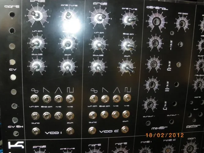

  • #48
Schön dass es bei dir weitergeht :) Hatte auch vor, mir als Projekt um die Zeit zwischen Abi und Studium zu brücken einen kleinen Modularen Synthi aufzubauen. Dauert aber wohl noch etwas bis ich damit anfange, da ich erstmal auf einen Shruthi-1 warte :D Was mich jetzt allerdings brennend interessiert ist, wie du die Module verpacken willst? Also wie du die Frontplatten planst?

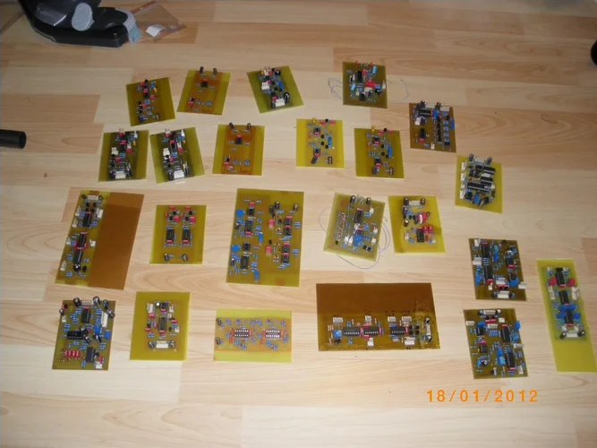

  • #55
Bin mal wieder etwas vor ran gekommen. Jetzt kommt die öde Arbeit. Strippen ziehen. Aber es geht auf das Ende zu.
Gruß Micha
