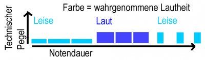

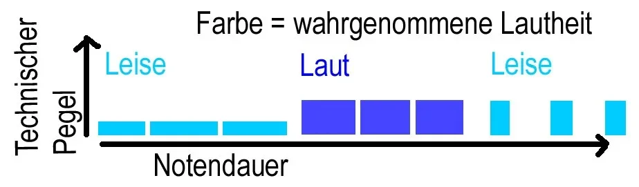

Zunächst: bei "schrill" sprechen wir nicht von Höhen (5kHz und mehr) sondern von hohen Mitten wie Kollege "steve system" bereits anmerkt. "schrill" bewegt sich zwischen 1000Hz und ~3000Hz. Das ist der Bereich in dem sich die Sprachverständlichkeit abspielt. In diesem Bereich reagiert unser Hören extrem "genervt", wenn da etwas die potentielle Sprachverständlichkeit einer (beim Musikhören natürlich momentan nicht anwesenden) Sprache stören würde.
Das Problem bei Deinen Mixes liegt meines Erachtens nicht im nachträglichen EQing, sondern in den Ausgangsklängen. Dazu müssen wir uns mit dem Unterschied zwischen technischem Pegel und wahrgenommener Lautheit beschäftigen. Der technische Pegel ist für kurze Signale und lange Signale immer gleich hoch (Im Modularsystem kannst Du Pegel mit "Spitzenspannung des Signals" gleichsetzen; das ist zwar vereinfachend, darf aber hier genügen). Bei der wahrgenommenen Lautheit spielt aber die Dauer des Signals eine entscheidende Rolle. Ein kurzes hochpegeliges Signal wird als "weniger laut" wahrgenommen, als ein niederpegeliges aber lang dauerndes Signal.
Ich hab mal versucht das in einer Grafik darzustellen:
Die Breite der Kästchen steht für die Dauer des Signals, die Höhe der Kästchen stellt den technischen Pegel des Signals dar, und die Farbe stellt die wahrgenommene Lautheit dar. In der Grafik siehst Du, dass die kurzen hochpegeligen Signal ganz rechts als genauso leise wahrgenommen wird, wie die niedrigpegligen langen Signale links.
In Deiner Musik bedeutet das konkret: die Filter-Envelopes Deiner Klänge haben zu lange Decay-Zeiten und ggf einen zu hohen Sustain-Level. Solltest Du keine Filterenvelopes verwendet haben, dann ist die Dauer von Tönen, die Frequenzen zwischen 1000Hz und 3000Hz enhalten, insgesamt zu lange. Dann müssen die Töne kürzer gemacht werden.
Nachträglich kannst Du hier mit den Mitteln derzeitiger Technik nichts verändern.
