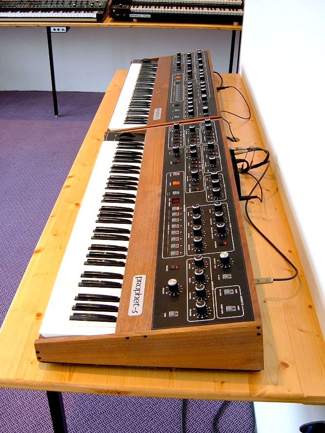

Falls Du in der Nähe der Schweiz wohnst, kannst Du ja mal das Synthorama besuchen. Dort stehen beide Versionen des Prophet-5
herum.
Unten (rechts) Version mit CEM, oben (links) die Version mit SSM.
Bilder von Kollege Dr.Squ.

Leider ein wenig weit weg...
Der hintere sieht aber schick aus mit dem dunklen Holz :P
