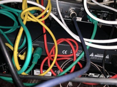

Hallo,
mir wurde gerade im Drummerforum geraten euch zu fragen da ihr Experten seid.
Habe ein Boss DB 90 an einem Miditemp angeschlossen funktioniert auch soweit alles außer das der metronom
ca. Sekunde versetzt ist.
Habt ihr eine Idee wie ich das beheben kann ?
Liebe Grüße und danke

Das sind zuwenig Details. Welche MIDITemp, wie angeschlossen und wie betrieben?
Miditemp MP44 von dort geht ein Kabel in einen Sequenzer und beim Sequenzer out
Gehe ich mit einem Kabel in das Midi In von meinem Metronom
Ok. Nutzt Du den Clockgenerator der MP44? Der ist eigentlich recht stabil.
Puh gute Frage kenn mich da nicht aus habe nach Anleitung den midisync aktiviert und dann lief es
so kommen wir hier kein Stück weiter, ich brauche präzisere Angaben.
- den Midisync von welchem Gerät aktiviert?
- wo kommt die Clock her?
- wozu nutzt Du die MP44?
- was ist da noch alles dran angeschlossen und wie verschaltet?
Nein, das tut es nicht, denn es erklärt höchstens die Verkabelung, aber nicht die Einstellungen.
Du wirst nicht um eine Textbeschreibung drumherumkommen. Was ist daran so schwer?
also
Ich Versuchs mal bin da nicht so bewandert, macht Eigtl jemand anderes der zurzeit aber keine Zeit hat es zu machen.

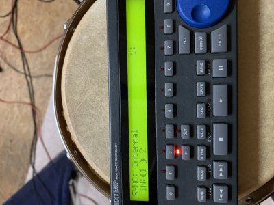

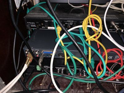

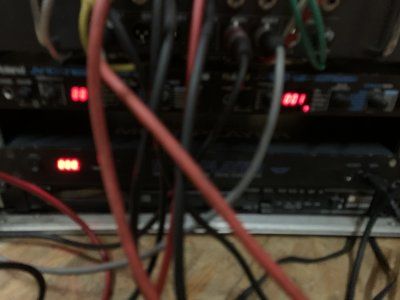

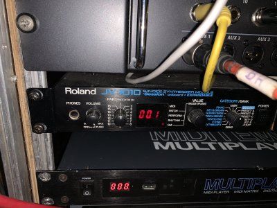

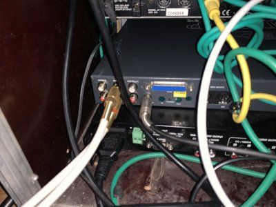

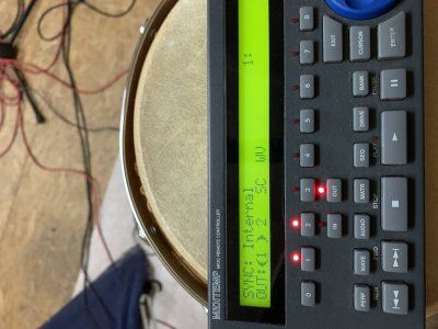

Der Miditemp ist an ein Roland JV1010 angeschlossen über den Miditemp passen wir die midifiles abspielen mit den Instrumenten die nicht vorhanden sind. In den Einstellungen habe ich jetzt unter SEQ/SYNC Kanal 1/2 ausgewählt danach lief es aber ungenau. Anbei trotzdem ein paar Beispiel Bilder.
Danke

Das ist eine MP22W und keine MP44, total unterschiedliche Geräte.
Sync hat keinen Kanal, sonder ist global. Meinst Du vielleicht Port 1 und 2?
Warum ist da etwas an den Thru angeschlossen?
Die Clock des MP44W ist extrem präzise und hat in den größeren Modellen schon große Sets gespeist, ich hatte sie auch schon für bis zu 8 Leute live als Masterclock ohne Probleme im Einsatz.
Aus der Erfahrung sind oft die angeschlossenen Geräte das Problem.
Man gibt die Clock nur auf den Port aus, auf den sie auch benötigt wird, also nicht an den JV-1010, sondern an das andere Gerät.
Ich sehe gerade, das DB90 ist ein aktuelles Gerät und hat nur einen MIDI IN. Die Wackeligkeit des Metronoms würde ich der Firmware des DB90 zuschreiben, das ist leider typisch für Roland und keine Seltenheit bei denen.
Alternative: ladet ein Click Sample in die MP22W und triggert das mit einem entsprechenden geloopten Pattern an, das spart das extra Gerät und ist mit Sicherheit präziser als das DB90.
Mittels der Assign-Datei kann man das beim Start der MP22W auch automatisieren, einfach im Handbuch nachlesen.
