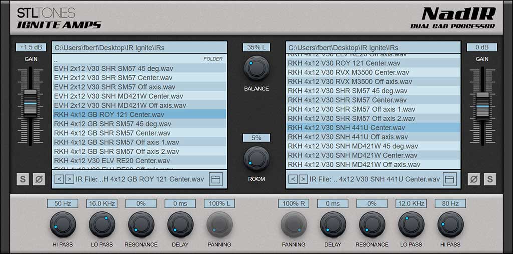

Du kannst eine IR (Impulse Response) Deines Autos aufnehmen. Das geht mit dem Voxengo Deconvolver:
Dann noch ein IR VST einschleifen und fertig ist der Lack:
