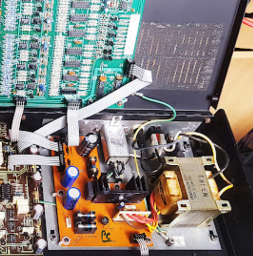

Bitte mach Bilder von dem offenen Bit One. Gute Bilder, wo alles scharf und lesbar ist. Wenn Du alles tauschst, bleibt ja nichts im defekten Gerät zurück. Oder bleibt das Power Supply im Gerät?

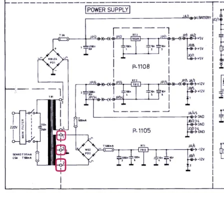

Messe die Spannungen am Trafo. Der ist nicht getauscht worden und hat zwei Sekundärwicklungen. Einmal für die 5V und einmal für die +/- 12V mit Mittenabzapfung. Die Verkabelung könnte auch einen Hau haben. Messen wird hier Klarheit bringen, möglich dass ein Board keine Versorgung bekommt, auch wenn der Trafo i.O. ist.
Die Verbindung vom Netzteil zur Batterie übernimmt im Betrieb die Versorgung des Speichers. Die Batterie ist durch eine Diode geschützt. Spassige Lösung, das vor dem Längsregler abzugreifen.
@Crumarbitone2
Wenn Du direkt am Trafo misst, dann muss das Messgerät auf AC stehen.
Da wirst Du von Anschluss 1 zu Anschluss 5; resp. von Anschluss 2 zu Anschluss 5; jeweils ca. um die 18Volt AC messen.
Von Anschluss 1 zu Anschluss 2 dann ca. 36Volt AC messen.
Bitte die Spannungen auch vor und nach den Feinsicherungen messen (DC-Messung).

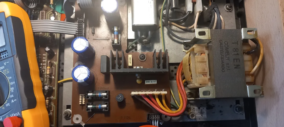

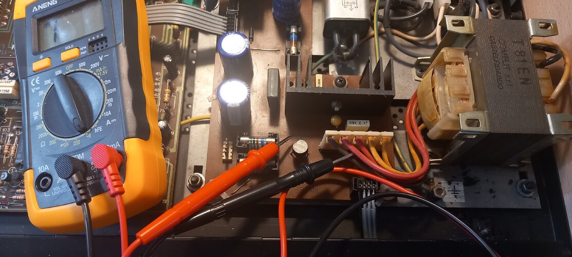

Danke für die vielen Antworten. Leider war ich so beschäftigt und habe keine Zeit gefunden ,daran zu arbeiten.
Also ich habe ja ein Messgerät hier nur ehrlich gesagt hab ich mich noch nicht an einen eingeschalteten Strom herangewagt. Wo setz ich die Spitzen denn dann da an? Liebe Grüße crumar.webp
Beim Trafo mit AC zwischen den gelben Kabeln messen. Das sollten 5V bis vielleicht 8V sein. Dann zwischen den roten Kabeln und vom braunen Kalbel zu jedem der roten. Das sind dann 30-40V (rot-rot) bzw. 15-20V (braun-rot).
Mach bitte noch ein vernünftiges Bild, so dass man die Beschriftung an allen Pfostensteckern erkennen kann.
M.i.a.u.: Miks und satchy
Ich hab das nochmals gecheckt an meinem BIT99 mit folgendem Resultat:
Belegung am grossen weissen Pfostenstecker von links nach rechts gesehen. Ist bei BIT ONE und BIT 99 identisch.
PIN 5 Braun = GND 0 Volt AC (Mittelabgriff von Trafo)
PIN 4 Rot = ca. 11 Volt AC gegen PIN 3
PIN 3 Rot = ca. 11 Volt AC gegen PIN 4
PIN 2 Gelb = ca. 16,5 Volt AC gegen PIN 5
PIN 1 Gelb = ca. 16,5 Volt AC gegen PIN 5

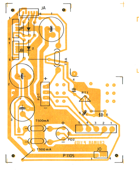

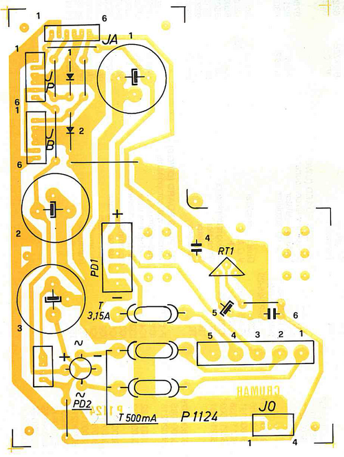

@Crumarbitone2 ACHTUNG: Beim Messen mit den "Spitzen" an den PIN's bitte keinen Kurzschluss produzieren.
Layout Netzteil-Platine BIT ONE:
Layout Netzteil-Platine BIT99:

Lieben Dank, für den Schaltkreis. Aber ich brauche doch den vom Crumar Bit One. Der ist doch etwas anders. Wo soll ich den die Spitzen ansetzen? Muss ich am Gerät noch was verändern? Anbei die Fotos.

Hier kannst Du das Service-Manual und die beiden Schaltplan-Versionen für den Bit One herunterladen:
Ok, lieben Dank. Das ist doch schon mal was schönes zum Nachschauen. Ich sehe gerade dass, das oben doch sehr ähnlich ist. Ich hatte mich wegen dem Foto getäuscht, da es ja etwas anders, als der Crumar aussieht. 😅
So hab es zum laufen gebracht, Danke für die Tips, jetzt ist eigentlich nur noch der Detune und die beiden Räder nicht funktionierend. Könnte mir da jemand einen Rat geben, wo ich da ansetzen könnte. Ev. welcher Kondensator dafür in Frage käme etc. Der Noise Schalter funktionert. Grüße

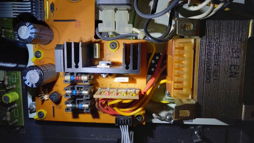

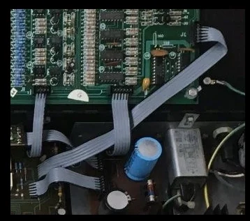

Hab mal Deine Bilder aus dem Post#14 genauer angeschaut. Dabei ist mir folgendes aufgefallen:
  • Der Pfostenstecker JP ist auf dem Bild nicht gesteckt.
  • Der Pfostenstecker JP versorgt die Platine P-1108 mit den Spannungsreglern RT3=78S05 und RT2=7812
  • Die Spannungsregler wiederum liefern +5VDC (RT3) und +12VDC (RT2).
Sollte der besagte Pfostenstecker mit dem Flachbandkabel beim Testen gesteckt gewesen sein, so ignoriere diesen Post einfach. (Siehe zweites Bild: "Ausschnitt Power Supply Crumar Bit ONE")
